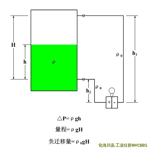

     现场液位计和远传液位计液位不一致,按照现场液位迁移远传液位怎么计算?比如现在现场液位40%远传液位60%远传液位计测量范围是0~20Kpa。我怎么计算能直接算出来要迁移的量。拿着475总在那里凑感觉好丢人啊

迁移一般的是停表(或新表)预先做好迁移后装上就可以直接用。
因为出现这个大的测量误差,而现场不停表调零点的事情我们以前也长做,但这肯定是不妥的。
量程的迁移,首先要搞准被测介质与隔离液的密度。虽然下面给出的迁移公式看似与被测介质的密度无关,但被测介质的密度搞不准,你量程的设置就是错误的,这样测量处理的结果肯定也是不准。
