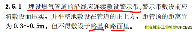

警示带.png CJJ33-2005城镇燃气输配工程施工及验收规范  的2.5.1条中有一句“警示带不得敷设于路基和路面里”,请教各位,如何理解这句话的意思?道路的结构不就是包含路面和路基吗,警示带不敷设在路基和路面里,那还能怎么敷设。

没人回答,自己顶一下,我个人理解,规范可能混淆了路基和路面的概念,把路面的概念无当成路基+路面了,规范做如下表述才对:燃气管道警示带不能敷设在路面里面。不知我的理解是否真确,欢迎大家指正。

埋地管道一般在土里,上有道路的话(路面是夯实基础+路基垫层+路面柏油粘结石料);
就是告诉你警示带就给我放土里,别是放在石子堆里面

谢谢你的回复,“夯实基础”属于“”土”的范畴吗?因为我们道路专业把道路分为路基+路面,路基属于夯实基础,路面才有石子堆。
