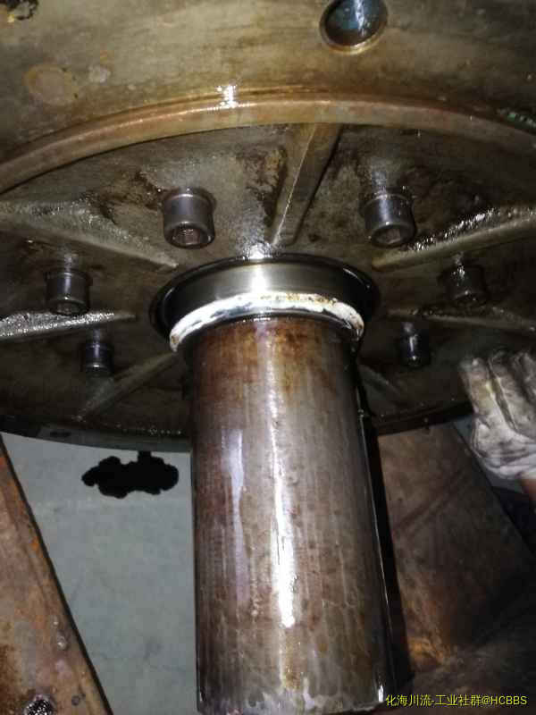

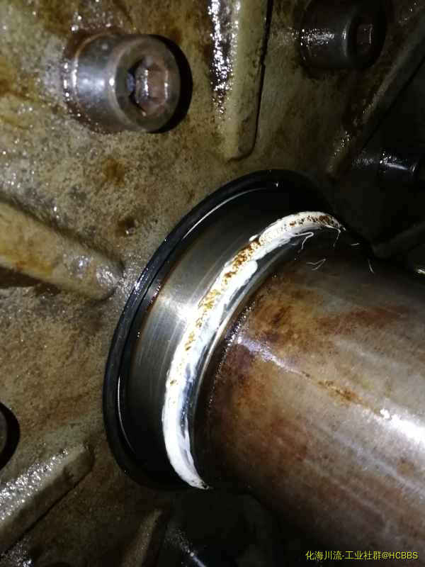

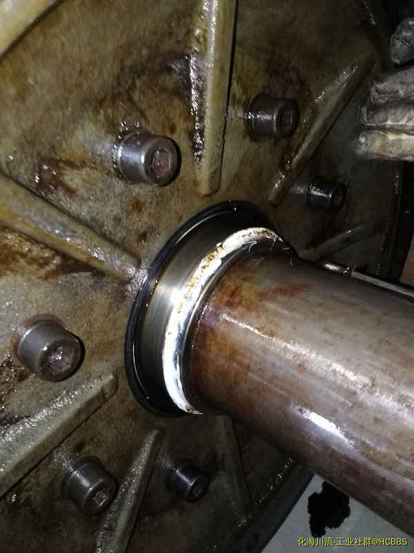

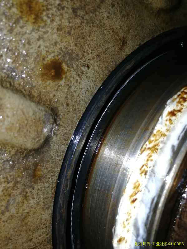

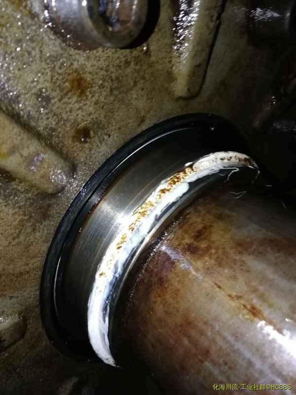

原装是没有轴套的后来轴经常磨损我们给加了轴套
有的轴套不漏油
但是时间还是用不长久

戴洁VIP会员 VIP会员 | 显示全部楼层       最后访问IP安徽省
没有挡吗

backcat666 | 显示全部楼层       最后访问IP广东省
改为机械密封
发表于 2018-7-23 23:44:13
泡沫_ZPTK + 5 积极参与

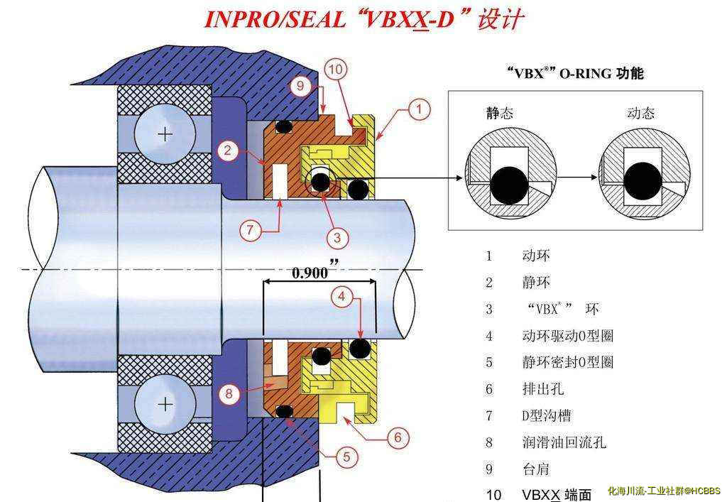

改轴承隔离器吧

wxf125VIP会员 VIP会员 | 显示全部楼层       最后访问IP河南省
检查油位是不是过高或者是油温过高造成的,要是只是夏天漏有可能是油的标号不对。有骨架油封轴公差不出错不应该会漏油。

补充,应该解体检查是否存在设计上的问题,轴承箱内有档油板、回油孔,检查是否有变形堵塞现象。这种漏油是后天逐渐形成还是原始就有。原始的属设计问题可能,后天的应该是要解体检查的。

揭后江楼主 | 显示全部楼层       最后访问IP浙江省
已绑手机   ★悬赏任务→ 发悬赏(0)  承接(0/1)
没有
我也想过 但具体的不知道怎么做能讲解一下吗谢谢
没有听说过这个东西
是个什么样子的
发表于 2018-7-24 21:36:10
wxf125 发表于 2018-7-24 08:50
检查油位是不是过高或者是油温过高造成的,要是只是夏天漏有可能是油的标号不对。有骨架油封轴公差不出错不 ...
不是油温和油位的问题
一直都漏油的不管春夏
新轴磨损过后就不行了
CHANGBAISHI 发表于 2018-7-24 09:24
补充,应该解体检查是否存在设计上的问题,轴承箱内有档油板、回油孔,检查是否有变形堵塞现象。这种漏油是 ...
他是直接和输出轴一起密封的
没有安装轴套、叫厂家加装轴套他们不愿意、后来轴磨损漏油了、我们自己加装了轴套,但有时候还是会漏油的
我想改成机封不知道行不行

龙港泵业王传胜VIP会员 VIP会员 | 显示全部楼层       最后访问IP山东省
建议改成和轴没有摩擦的磁力密封
揭后江 发表于 2018-7-24 21:41
他是直接和输出轴一起密封的
没有安装轴套、叫厂家加装轴套他们不愿意、后来轴磨损漏油了、我们自己加装 ...
我说的是轴承箱与周的关系,它的漏油与轴承箱的稀油回收是否合理有很大关系的。关键是你的磨损后漏油问题是不可以忽视的。应该查明原因及时回复才是。比如轴瓦间隙、水平度,轴承箱的挡油板位置等。需要彻底的检查,不能把精力放在改动上,人家这类产品应该是成熟的。检修,就是恢复原来面目。如果能与厂家联系并得到技术支持,应该是个不错的选择。再次提醒注意检查轴承箱内的回油道是否畅通,挡油板,密封圈回油孔。

揭后江 发表于 2018-7-24 21:36
没有听说过这个东西
是个什么样子的
轴承隔离器剖面图
把动态O型圈改为机械密封,
改为机械密封可以

轴套加工精度和粗糙度能达到要求吗,这也可能造成漏油不一的原因

1、要检查、保证透气孔透气
2、夏天要按规定用夏季较稠的油
3、检查油位不能过高
先检查消除这几点再说
