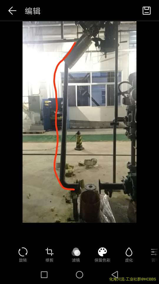

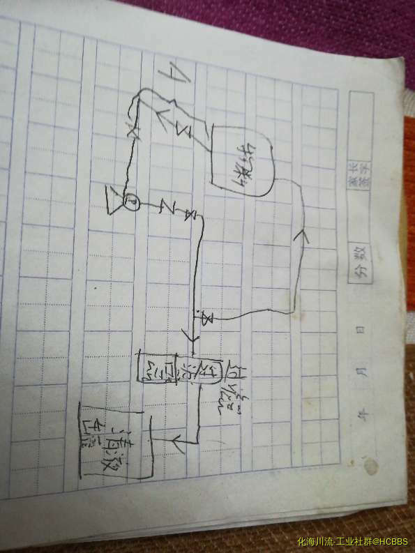

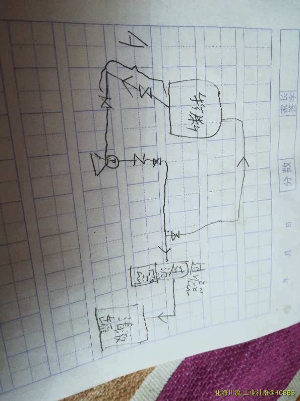

物料储罐为含固量为30%的硫酸钡和硫酸的悬浊液,温度约30度,通过泵打入过滤器,硫酸通过过滤器流入清液罐,硫酸钡被截留,目前存在两个问题,第一:由于物料较多,过滤器较小,需要分三次将物料打入过滤器,每次间隔时间长,所以物料罐下方管道经常堵,每次都需要拆.第二:过滤器过滤效果不好,每次过滤后需要用压缩空气吹扫,时间很长,各位大神有什么好招?

泵不停就不堵了,那就最小流量打循环。就是浪费能源

但是过滤器满要正吹滤饼,泵不停的话如何打压正吹?

你主要是要什么,硫酸钡还是硫酸,让你打循环是避免入口管道那部分堵塞

增加一个沉淀罐,和一个压滤机,取消过滤器,将浆液在沉淀罐静置分层,下层泥浆用泥浆泵打入过滤机,泥浆泵每次使用完用水或者上清液冲洗,这样就不存在堵的问题了。

1.泵前过滤器只是个管道过滤,不能当正经八百的过滤设备来用。 不过是个省钱的好办法。
2.或在进罐前加过滤器或泵后加正经八百的过滤器过滤。按精度并增大截面积延长过滤时间。

建议先粗滤,后精滤,就是用两道过滤器,前面过滤器目数10目左右大一点的颗粒,后面再用一台60目的过滤器,前面可以用2台,定期切换;

使用真空过滤机过滤——取消泵,物料储罐出口管加大,接到真空过滤机分离

硫酸钡和硫酸的悬浊液,静置时间长了应该很容易发生硫酸钡的沉降分层,这是造成管道堵的原因。楼上说的加沉降罐再用泥浆泵抽,感觉不太可行,因为时间长沉降的硫酸钡层不是那种浆料,而是有些硬度一大块,根本抽不动,这只是根据我以前经验的想法,也不一定对。还是要增加后面过滤器的过滤能力和效果最好,一次搞定。
