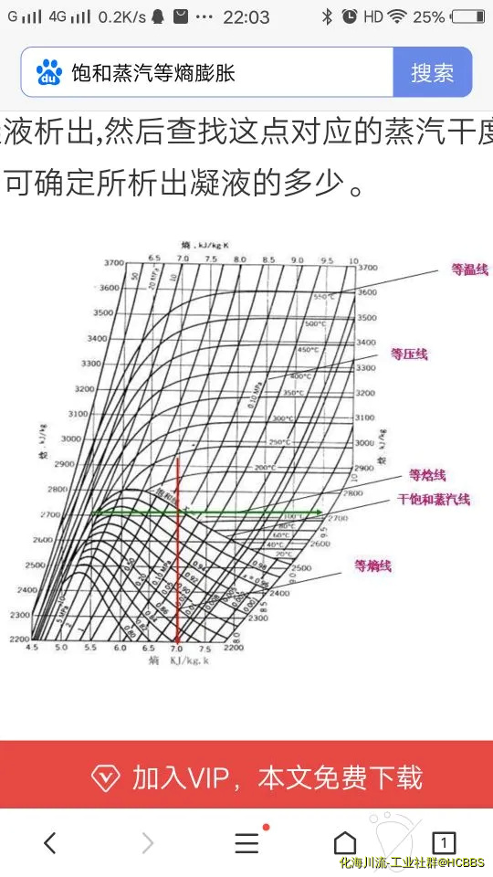

各位大神,麻烦帮忙算算减压前25barg饱和蒸汽,流量1200kg/h,减压后到12barg,按照等焓过程,减压后温度过热多少?
请帮忙算算;

两个办法确定。一是软件模拟,二是用水蒸气性质软件查询

蒸汽的減壓  只是壓力變低  溫度不變  而相對於那時候的蒸汽壓力來說  溫度過高  所以才叫做過熱蒸汽...
好比41K的蒸汽飽和溫度253度C,降壓變成30K(正常的飽和溫度是234度C),但實際還是253度C...
較理論值高了253-234=19
就是過熱19度...

不要误导人啊

有个莫里尔曲线,可以对照看看

蒸汽減壓只是壓力變低了,但溫度不變好嗎...怎麼一直會有人反應溫度也會降低
一個公用單位輸出高壓高溫的蒸汽   而你們用的是相對低壓的蒸汽   是不是要安裝一個壓力控制閥跟desuperheater,請問要不要注水降溫
那為啥要降溫  就是因為在降壓後溫度呈現過熱的狀態  懂了嗎
過熱會怎樣...你們的管線及設備有設計溫度的要求吧...

是过热啊,经过减压阀是等琀过程

用软件模拟了一下,蒸汽温度由226℃降低为195℃,过热7℃。
