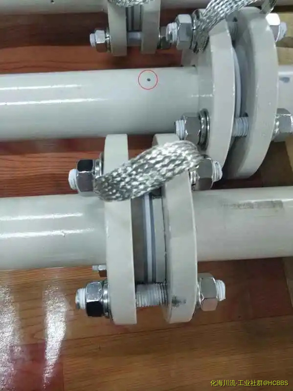

钢衬四氟管道,每个上面都有小孔,这是干啥用的??
求解
发表于 2018-7-16 16:04:48
如图红圈
如图红圈
955559 + 5 发起议题

英福星VIP会员 VIP会员 | 显示全部楼层       最后访问IP山东省
排气孔

qq_王雷阳450450楼主 VIP会员 VIP会员 | 显示全部楼层       最后访问IP江苏省
是防内衬热胀冷缩所设的排气孔嘛
发表于 2018-7-16 16:15:45
955559 + 2 积极参与
我感觉应等同于设备开口补强圈上的孔的作用,就是内衬施工时排气,不知是否正确。

防腐机械0VIP会员 VIP会员 | 显示全部楼层       最后访问IP广东省
检漏孔

文哥_WAXNVIP会员 VIP会员 | 显示全部楼层       最后访问IP浙江省
四氟管排气孔

化铸科技孙治国VIP会员 VIP会员 | 显示全部楼层       最后访问IP云南省
衬氟施工时候的排气孔

zhongfaxiaoliVIP会员 VIP会员 | 显示全部楼层       最后访问IP上海市
在钢管端部钻一个小的孔,作好明显标记,不得堵塞。此孔用来排出加热时钢管与四氟乙烯管间的残气,并在试压时用来观察四氟乙烯管是否损坏漏气。

superpikeVIP会员 VIP会员 | 显示全部楼层       最后访问IP山东省
HG/T 20538-2016《衬塑钢管和管件选用系列》第5.4.4条有规定。

牵牛_FANR_JHQYVIP会员 VIP会员 | 显示全部楼层       最后访问IP江苏省
是的,检查用的孔,排气兼检漏用

莫弃VIP会员 VIP会员 | 显示全部楼层       最后访问IP浙江省
其实就是个排气孔,也算常见

三叶草_BXPIVIP会员 VIP会员 | 显示全部楼层       最后访问IP福建省
排气口还有散热的作用呢
