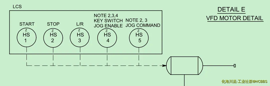

[求助] 这两个关于jogging的备注如何理解
983 |1
简介--还请高手指点 谢谢O(∩_∩)O哈~ 登录/注册后可看大图 2018-07-16_111901.webp (13.71 KB, 下载次数: 2) 下载附件  保存到相册 2018-7-16 11:20 上传 // [预览] strpos(2018-07-16_111901.webp,'.doc') !== false //strpos(2018-07-16_111901.webp,'.doc') !== false || strpos(2018-07-16_111901.webp,'.docx') !== false 1403513 == 1725814 var jq = jQuery.noConflict(); function buyAction0(aid,tid){ layer.closeAll(); } function showBuy(aid,tid){ showWindow('attachpay', "forum.php?mod=misc&action=attachpay&aid="+aid+"&tid="+tid); } function showtip0(aid,tid){ layer.open({ type: 2, shade:0.1, area:['1200px','800px'], title:'附件预览', shadeClose:true, //content: 'https://bbs.hcbbs.com/plugin.php?id=doc_review:view_z&aid=' + aid + '&tid=' + tid, content: 'plugin.php?id=boan_attachview:view&aid='+aid, end: function(){ } }); } .guestviewthumb {margin:10px auto; text-align:center;}.guestviewthumb a {font-size:12px;}.guestview ...-登录查看全文

ierenVIP会员 VIP会员 | 只看该作者       最后访问IP阿联酋阿联酋
简介--3 盘车开关要布置在能直接观察到设备转动的位置 4 HS4钥匙开关的钥匙在NORMAL位置时不能拔出,只有在盘车位置才能拔出-登录查看全文
