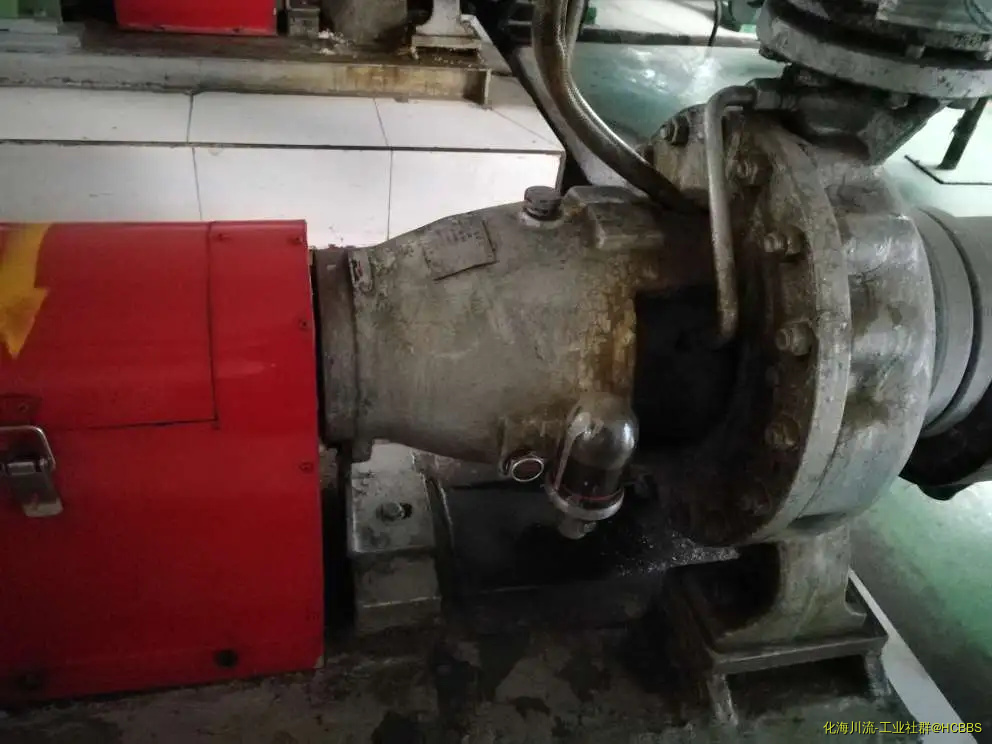

机泵本身没有带冷却系统,机泵前后轴承73℃,基本达到滚动轴承温度上线,怎样解决温度高的问题?

介质温度多少?介质名称,进口压力多少。轴承使用的是6308的还是用的圆柱滚子轴承+双列角接触球轴承NU308+3308?

1,检查呼吸帽是否通畅;
2,检查润滑油是否变质;
3,确保轴承无异常损坏或装配时未进入杂质等;
4,确保进口流量无大波动等

是开始使用,驱动端轴承处就升温?以及单单是轴承处升温,整个轴承架温度高不高?

轴承装配间隙合适吗?轴承跑内圈或者外圈;轴承外圈与轴承仓配合过盈量过大或者内圈与轴配合过盈量过大;泵的轴向串量合适吗,0,1mm--0,20mm;润滑油牌号合适吗?甩油环装了吗,油位合适吗,

轴向力如何?

轴承温度高的原因太多,你要把介质温度,轴向间隙,润滑状况看看,换了新叶轮还要考虑轴向力

建议考虑泡沫ZPTK的回复,很有道理,之前我也遇到过这样的情况。导致了轴承抱轴。原因是因为原始设计费支撑轴承承受了轴向力,导致运行温度升高。

这个泵从何时出现这个情况的,以前正常运行了多久?

除了轴系问题还要查看叶轮是否有平衡孔,如有是否足以消除轴向力【个人意见仅供参考】

轴承压盖间隙是否合适,油的型号对不对,
