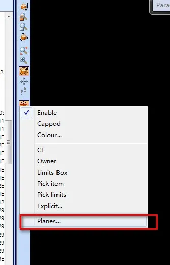

请教海友,在PDMS里建模型的时候,有没有命令按钮可以切图?
比如在俯视图上同一个方向东西太多叠在一起,需要单独一定高度在正视图上显示。类似PDS中SET DEPTH功能

你说的切图是出图阶段的切图吗?目前是需要进入切图模块,在模块中设置需要切出的高度就行啊。

有的 pdms功能还是比较强大的,看附图中的选项,进去后捕捉点,然后输入标高,定义切图的方向就好了
