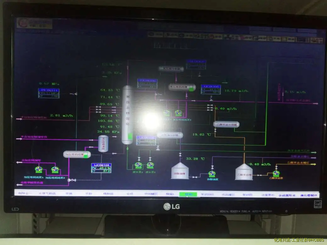

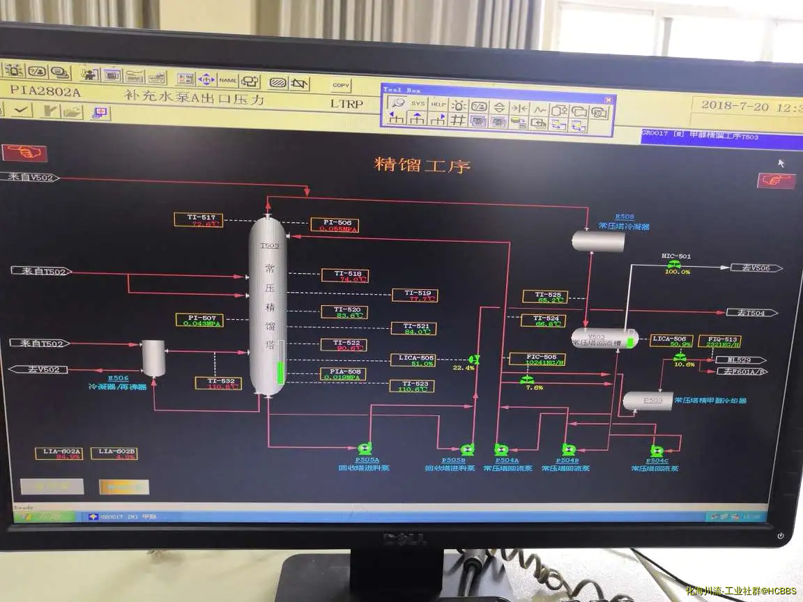

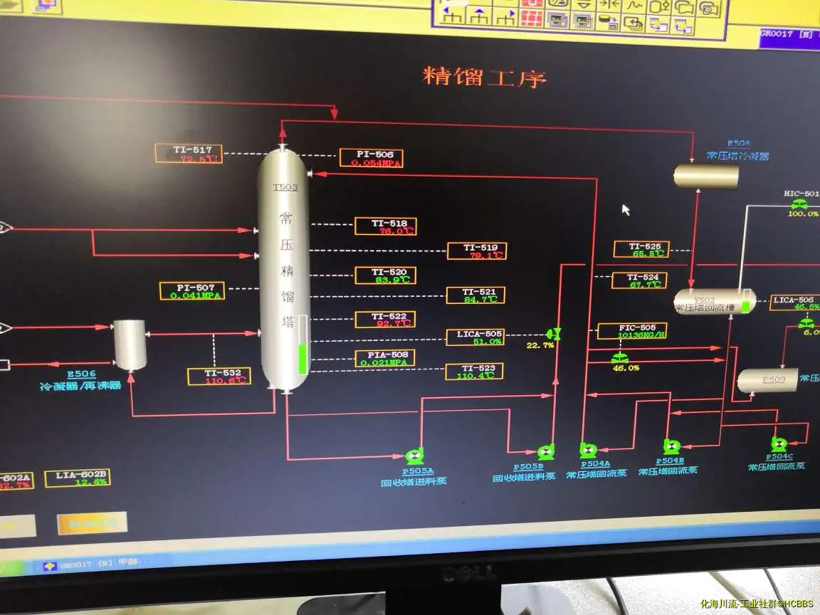

这是我们的常压塔,按道理是压力越高,温度越高,塔顶和塔釜都是往上涨的,可是塔釜中间偏下TI-522这个温度老是上不去,回流量又不敢减太低,怕产品不合格,回流量太大,塔釜又含醇太高,因为我们没有开回收塔,塔釜直接就拍了,如果釜液含醇的话,一是浪费,二是现场太难闻。我分析了几个原因,请教一下大神们看看对不对。1.常压塔进料太大,以至于常压塔处理不完,2.塔压力过高,甲醇挥发组分下移,3.因为我们这个循环水量有限已经上回水已经开最大了,回流液温度降不下来。
1.如果是常压塔进料太大影响的话,那我们也没办法,因为我们这个是直接进料的,就是合成产的粗甲醇直接进的精馏,加压塔液位是平稳状态,也不敢把加压塔温度弄的过高,因为常压塔本身压力就很高了。也不敢把出料开的太大,这样影响加压塔的液位。

常压塔水冷器效果太差了吧

wx_雷子470470VIP会员 VIP会员 | 显示全部楼层       最后访问IPInvalid
你可以倒一下常压塔的入料口。或者采出杂醇油。

我们这个水冷器才换的新的,原来的水冷器堵了好多,因为有内漏。现在是循环水量不够。刚开始建厂的时候就设计的一套装置的循环水量,后面又建了3套装置还是用原来的循环水,几个装置一起用的。

我们也从侧线采过杂醇,效果不明显。我们这个是天然气制甲醇,相对杂醇比较少。

循环水量不够,常压塔顶冷量不够,塔内气相甲醇含量高,导致塔釜液中甲醇含量高,表现出来是塔釜温度低。

你们是规整填料塔,还是筛板塔。常压塔再沸器的热源是加压塔顶过的气体吗。

我们常压塔是复式塔,热源是加压塔的挥发气汽象提供的
从你的图片上看,是塔底压力低21,塔中压力47,塔顶压力54,这种现象我还是第一次遇见。有机会停车的时侯,观察加压塔回流槽的液位涨不涨。我想有可能是常压塔再沸器泄漏,造成你的常压塔内甲醇含量高,超负荷运行。

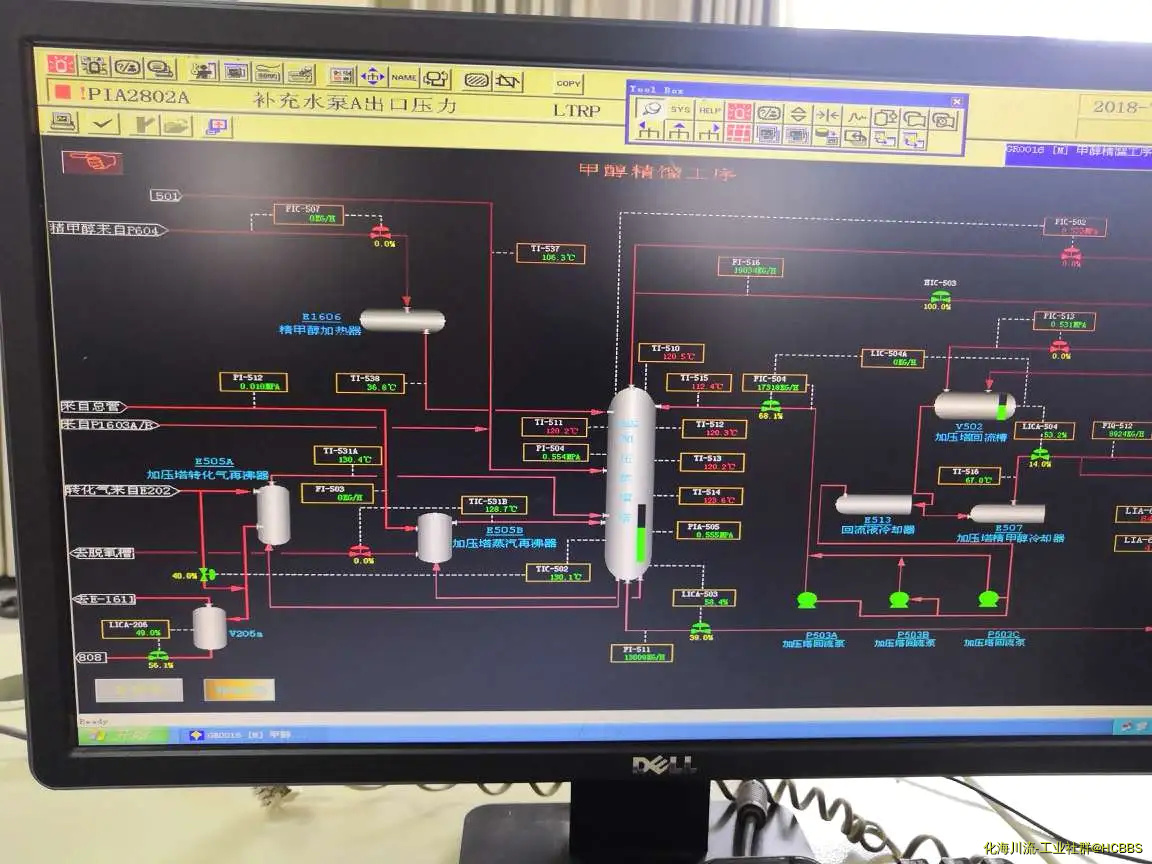

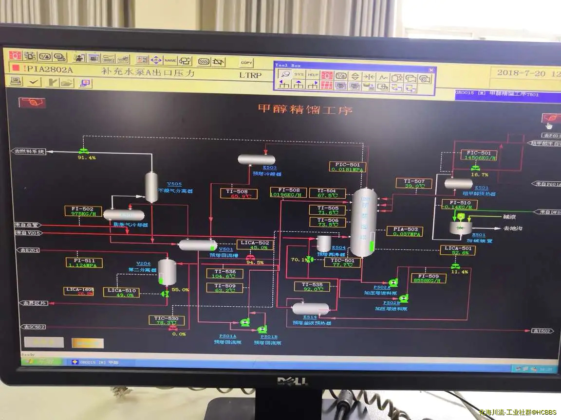

wx_以诚为本938938楼主 VIP会员 VIP会员 | 显示全部楼层       最后访问IP陕西省

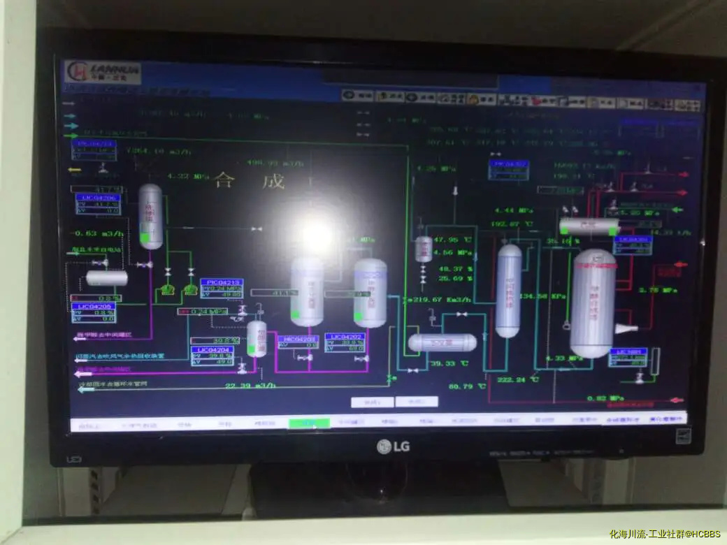

我给你多拍几张照片吧
常压塔的回流比过大,将近5了。P1603AB是往加压塔入的是什么。
发表于 2018-7-22 07:55:42

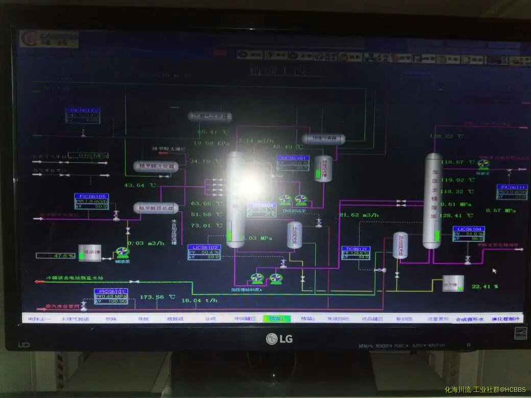

我们的加压塔0.61的压力128度。你们的是0.56,128度。你可以把加压塔的回流量增加点,或少加点蒸气塔底温度降到125度,这样去常压塔的醇含量高一些,常压塔的回流比可以降一降。
我们没有回收塔,这样的话常压塔温度太低,容易塔釜带醇。因为我们常压塔釜液直接就排到地沟里了。
p1603那是开二甲醚用的,开甲醇的时候不用的。把加压塔当气化塔使用。就是二甲醚精馏塔釜又回到气化塔了。

我怎么觉得是蒸汽加多了,常压塔釜温度110℃,我们的才105℃,而且常压塔顶冷却器冷却效果太差了

加压塔和常压塔塔顶出精甲醇比例要调整至最佳(看看你们工艺包的出料量),常压塔一般操作是不带压的。常压塔顶适当可以多出一点精甲醇。

不知道你们的常压塔塔顶一直是这个压力,还是这段时间出现的。不知道你们常压塔有没有氮气管线,考虑一下阀内漏。
