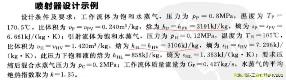

热泵*题,题中0.8MPa饱和水蒸汽,焓为3191KJ/kg。查手册,0.8MPa饱和水蒸汽,焓为2768KJ/kg,请问题中焓值3191KJ/kg从何而来?

我认为2768KJ/kg,题中的3191不太好理解。
