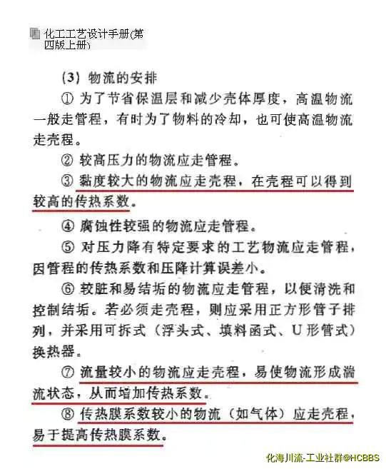

新手,改变哪些因素,可以使传热系数变化 进行设计时

个人不懂换热器设计,看到过一个相关资料,可能只是提供一部分相关的信息,不一定全: 换热器管壳称物料的安排.webp
另外知道的一点,就是换热器管束的长度一般是6米,设计计算后采用差不多同样的换热面积,有的就是选用一台换热器(换热器直径较大),有的选用多台换热器串联(换热器直径较小),这个除了受换热器最大直径的限制,应该是在介质流动状态与传热系数的关系、以及换热终温上都会有所差别。

流速,管径,材质,壁厚,管长(影响压降,同时影响到换热系数),换热管布管方式
壳体大小,折流板数量,折流板类型,折流板剪切率,是否有挡板,等等等等,很多。。。

分析换热器的传热阻力,其一般由四部分组成:管程热阻、壳程热阻、污垢热阻、材质热阻,哪程传热阻力大,针对它强化和改变效果更好。污垢和材质一般是固定的,只有管程和壳程可以改变。强化管程一般是提高介质流速,主要手段有:增加管长,增加管程。提高壳程传热手段有:更改直径,折流板类型数量切率,更改换热器型式等等。

看了題目...基本上所謂的傳熱係數應該是指熱傳導的係數  基本上  取決於材料  設計等等
但今天若考量是如何提高熱傳的效率
提供下列方式
1.增加熱傳面積   2.流體盡量乾淨  3.較髒流質跑管側  4.使用熱傳較好的熱交換器  如板式、殼板式等
5.管束採用熱傳導效率較高的管線  6.流體的流速不可過快或過慢
最後,每種變數都會讓你的熱交換效率高或低,也可能有阻塞、腐蝕的發生可能
所以不該是以單方面去考量...以上意見提供參考
