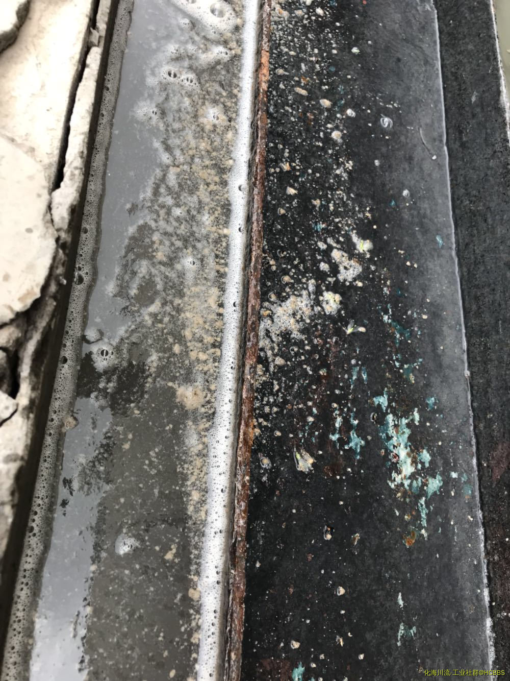

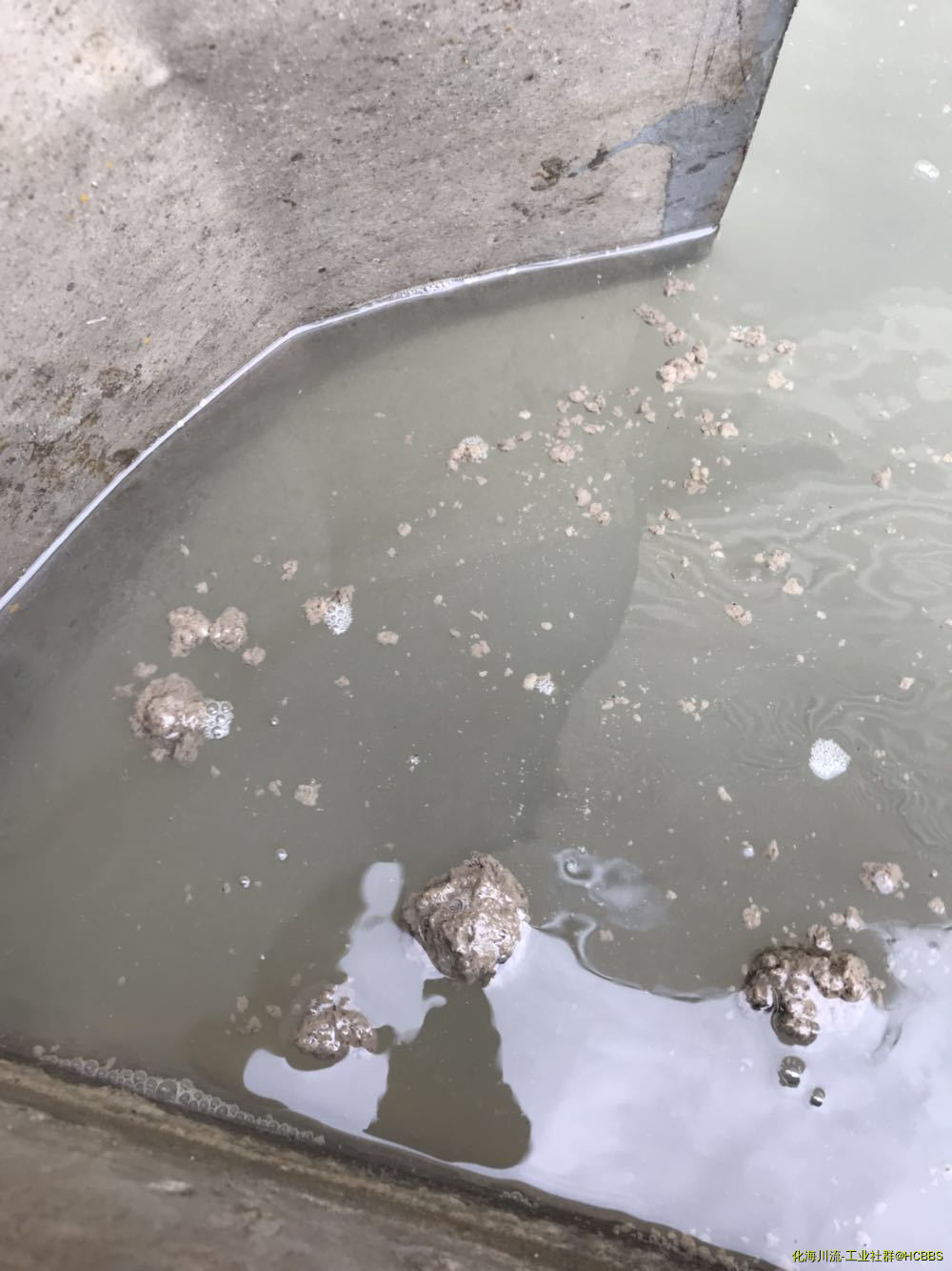

加入非氧化性杀菌剂出现浮泥,浮泥应该怎么处理?为什么是块状的?

从你发的图片来看,有大量块状沉积物脱落,这说明菌藻控制得不好(也有可能是循环水系统很久没有检修,运行时间过长自然累积所致),在系统内出现沉积物过度累积。首先要解决眼前问题,不管是捞或者过滤都行,怎么方便怎么来,最重要是不能让这些沉积物再回管道,要不然它们会再走一遍管道和设备,就说不来会积哪儿了。然后在适当的时候需要全系统彻底进行粘泥剥离,能拖到停车检修最好,塔池,填料,换热器彻底清理下,之后重新制定合理的维护方案,把问题解决在日常维护,要不然管道、设备的寿命和正常使用都无法保障;能耗增加还是轻的,严重的会损伤设备,影响正常生产。
至于投加絮凝剂之流的问题还是别提了,正常的阻垢缓蚀剂中都会有分散剂,是为了减少垢类、粘泥等等沉积,让这些沉积物悬浮在系统中,然后截留在冷塔填料、塔池等部位,易于清理维护。投加絮凝剂会破坏以上药剂效果,系统有可能会出现大面积结垢情况。而且不知道这么多的粘泥会沉积到哪里(管道、泵、关键换热器等等)?这里不是污水处理,需要保障设备运行,也没有定期清泥装置,照那种做法很容易故障停车或者设备堵塞。非正常停车极容易发生故障。所以不懂就不要乱说,乱出馊招是会出事的。工厂的很多要求都是付出很大的代价换来的,千万不要无视工厂的那些规章制度,那都是血淋淋的教训换来的。
希望以上对你有用。
