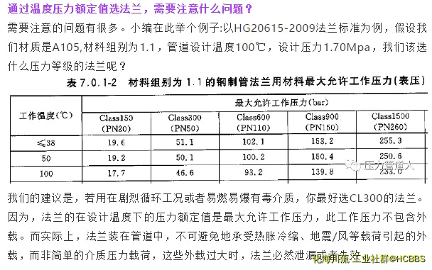

有个问题咨询下各位海友,我现在做设计碰到一条管线设计压力1.8Mpag,设计温度80℃,介质是C4,现在选用的是A105法兰,150磅,有必要升级到CL300么。

温压是够的,可以用150, 升到300有什么考虑

审核给我的解释就是,标准的法兰温压是不考虑管线外载荷对法兰的影响,所以要留点余量,我这个设计条件审核认为已经没有余量了,所以要升到CL300

建议先去找工艺核实设计温度和压力,如果工艺提的条件有足够的富余量,管道就没必要升等级了,毕竟CL300和CL150涉及的价格不是一样的

在微信公众号看到的内容,欢迎大家讨论

你审核说的这个我也听到过,不过我不是材料专业的,不好评断,也许是真需要也许是过于保守。

你审核说的没错,温压如此卡边时,如果是公用工程介质的话,在设计压力选择上想办法,看是否取值偏大,这样可以不用升磅级,如果是是有毒、可燃、腐蚀类的介质的话,则升磅级,避免法兰泄露产生危害,根据你说的介质情况,建议升磅级。谢谢!

完全没必要,只要不超温压等级就行。

这个我也看过,个人认为法兰的等级说的是本身的耐压能力,外荷载的影响是应力专业要考虑的如何布置的问题,即使泄露也不是因为法兰本身的强度问题。

这位同学,那这样的话,能否问下,这种易燃介质,你一般会留多少温压余量而不升磅级,或者说具体情况具体分析?

80℃下,是18.3MPa,确实没有余量了。考虑安全是可以的,而且我接触到的,一般是按管道等级来啊,这么说的话,管道等级也得按300的。

如果有必要的话可以用应力分析算复核法兰泄露即可

如果应力校核法兰泄漏的话,我想再请教下,如果用NC3658-1 ,当量压力法,即使留出15%的余量,可能也会过不了,NC3658-3,即使超过法兰温压,可能软件也能通过,怎么理解这个问题。
