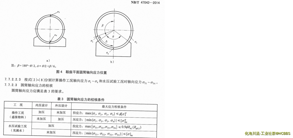

各位专家,NB/T47042-2014规定了轴向应力校核工况,操作工况(盛装物料)分内压设计加压与未加压,外压设计加压与未加压几种情况,是不是说校核拉应力时,如果是内压设计的容器就要采用加压时计算轴向应力,如果是外压设计的容器就要采用未加压时计算轴向应力;校核压应力时,如果是内压设计的容器就采用未加压时计算轴向应力,如果是外压设计容器就要采用加压时计算轴向应力?

你的理解是对的。
可参考丁伯民《ASME VIII 压力容器规范分析》P244
内压作用时,跨中截面处,底部总为拉伸应力,顶部有可能出现拉伸或压缩应力。在未加压即P=0时,可能顶部压缩应力最大。
内压作用时,鞍座截面处,顶部总为拉伸应力,底部有可能出现拉伸或压力应力。在未加压即P=0时,可能底部压缩应力最大。
外压下的结论与内压相反。

停车会需要一个过程,在这个过程中,压力、温度、液位都有可能是变化的,作为载荷条件如果想描述清楚还是要费点周折。通常不是疲劳设备,不会给出这么详细的载荷条件,卧式容器校核计算设定的这种条件真的普遍存在吗?

道理大家能理解。但这种载荷条件是不是不一定存在,比如液化气体储罐,只要盛装了介质就会有压力存在,不会出现未加压这种情况。
