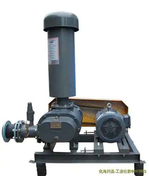

很多客户反映现场罗茨风机使用过程中风量慢慢变小了,满足不了现场需要了,又找不出原因来。今天就跟大家探讨一下这个问题的原因:
上海瑞柘罗茨鼓风机
上海瑞柘罗茨鼓风机
1. 罗茨风机进口过滤器堵塞:罗茨风机进口消音器内含过滤器,有过滤空气中杂质的效果,时间久了内部积攒杂质过多,进口不畅通就会导致风量变小,所以我们需要定期清理进口过滤器,保持进风口的畅通。
2. 皮带打滑:质量再好的皮带也有寿命,时间长了要及时更换皮带,还有使用过程中三角带要隔一段时间调整一下,皮带松动后悔出现打滑或者风机风量不足的情况。
3.管道漏风:罗茨风机属于管道风机,是通过管道输送气体的,管道损坏气体跑到空气中自然就会出现风量不足的情况,所以平时现场工作人员要及时做好检查工作,如果管道有损坏或者漏气情况要及时修好。
4.管道太长:管道过长压力不足,也会导致风量不足,这个时候需要重新设置管道。
5. 管道堵塞:罗茨风机运转中我们并不能保证管道时刻畅通,如果管道因为一些原因堵塞,会导致压力增大,这个时候会出现风量不稳的情况,导致瞬时风量过高或者过低,如果出现这个情况一定要及时停机检查。

最明显的是过滤器堵塞

入口滤网
