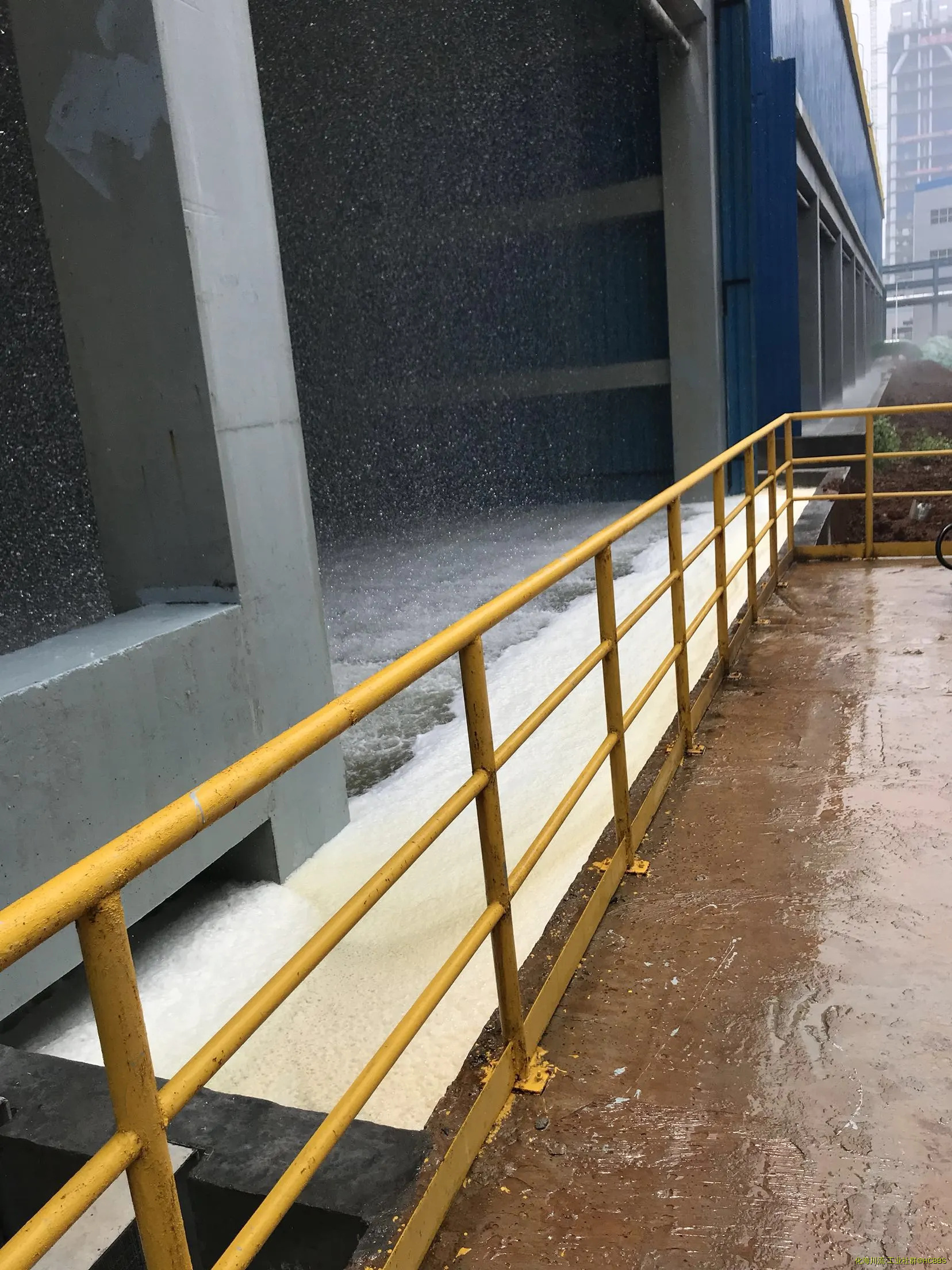

异噻唑啉同加入循环水中起泡沫是什么原因
2.1K |1
086VIP会员 VIP会员 | 显示全部楼层 |阅读模式       最后访问IP山西省

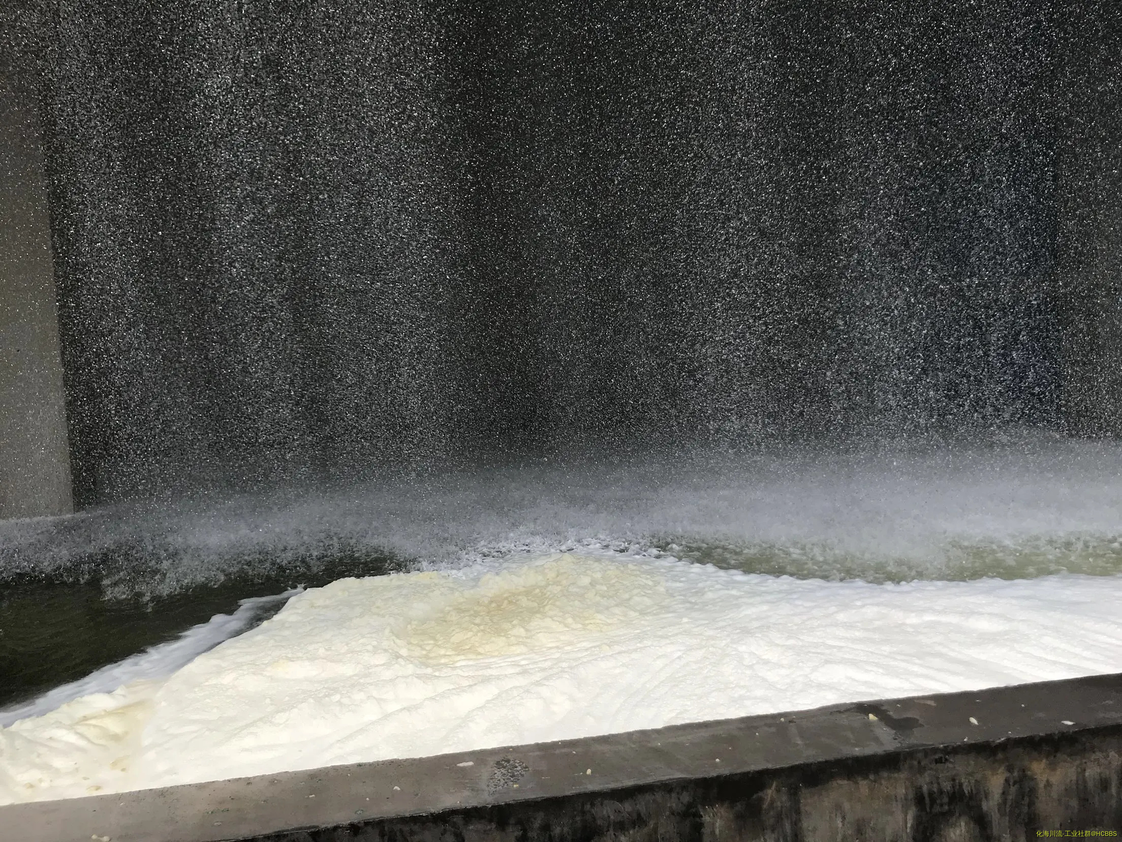

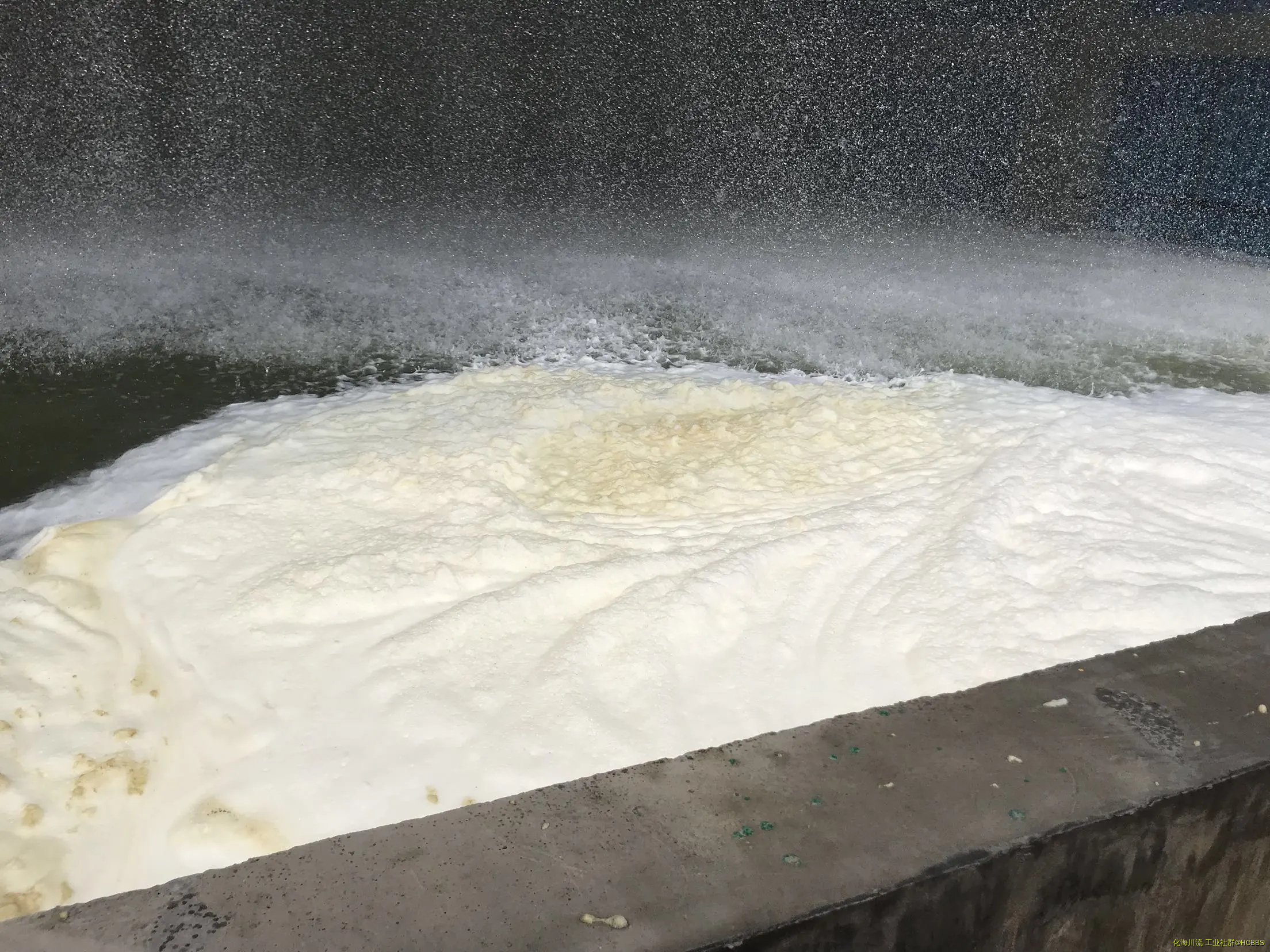

异噻唑啉同加入水中的照片,加入量才25ppm就成这个样子了。
发表于 2018-7-5 23:53:06
lflsedin + 6 发起议题
当前内容由会员用户名 086 发布!权益归其或其声明的所有人所有 仅代表其个人观点, 仅供个人学习、研究之用。
abcd805451863VIP会员 VIP会员 | 显示全部楼层       最后访问IP河北省
加的应该是季胺盐类的,也可能是你的包装桶以前装过季胺盐的杀菌剂
