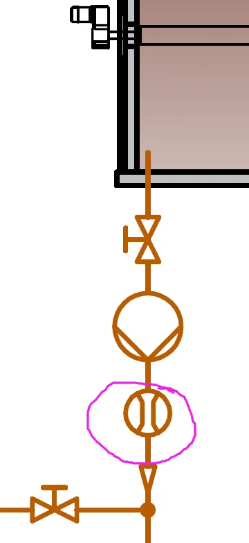

各位大侠,欧标管路图一张,其中有一部分是下图所示。想请问下,泵出口的那个阀/表/设备是什么?有什么作用?是文丘里管吗?

像是个稳压的,没有侧面的管路不会是文丘里。

这是泵的出口吗?你确定阀后那个是表/设备???
看着像疏水的管路或者补水的管路。类似疏水器或者过滤器。

看着像个喷射泵?又不大像

1.上面那个就是泵,这个确定
2.这应该不是输水和补水的作用,因为这里面是废弃物

不太可能,我觉得像是个文丘里流量计

我个人觉得是个文丘里流量计

下面是不是有分支
