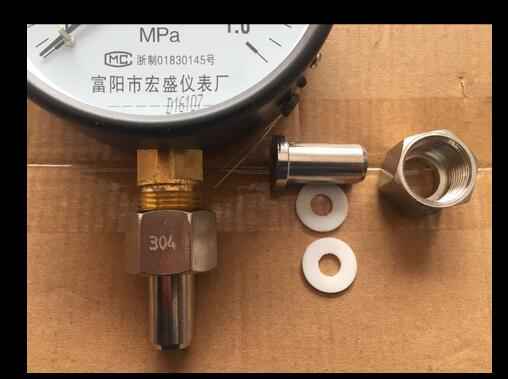

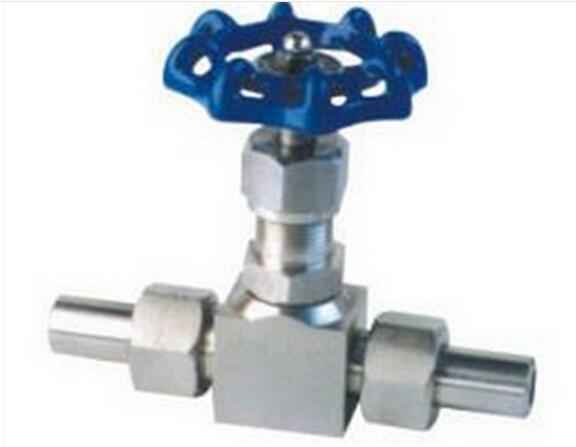

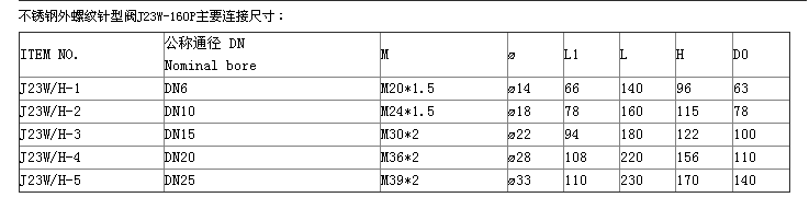

想请教各位一下,压力表根部阀选用J23W DN15的阀门接管是22,压力表接头为M20X1.5/14,14和22管怎么对焊啊,谢谢!

外径22mm的阀门接管的内径在16mm左右,在压力表接头和接管之间加一段14*2的无缝管,无缝管和压力表接头对焊,无缝管和阀门接头承插焊就行。

hby1224楼主 VIP会员 VIP会员 | 显示全部楼层       最后访问IP浙江省
压力表下面应该是个冷凝圈,冷凝圈下面是根部阀,一般的根部阀现在都用1/2内螺纹的,可以直接拧上去的,.....
现在的问题是一边是阀门的22,一边是仪表接头的接管14,直管没有冷凝圈,怎么连接?

异径接头

车床加工一个异径接头。
发表于 2018-7-2 14:38:18
有22转14的异径接头卖的,要是设计院出材料这个会列出来的。
