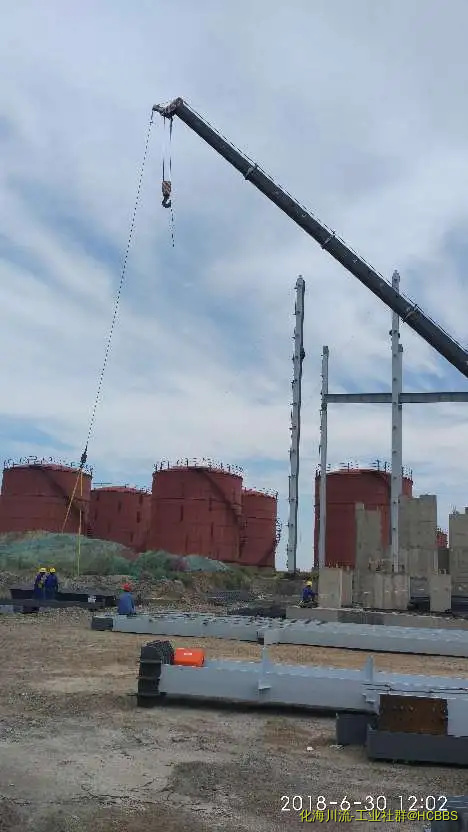

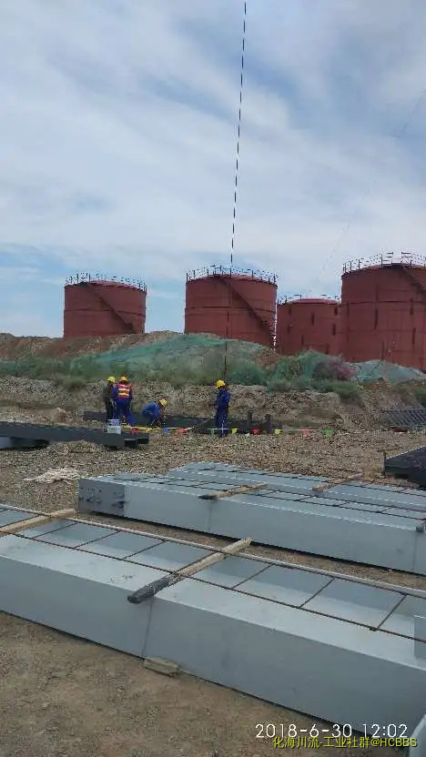

新建项目,吊装票一次办理时间有多长,是一天一办吗

回答楼主的问题: 新建项目,吊装票一次办理时间有多长,是一天一办吗?
新建项目: 正如因为是新建项目:现场施工环境、吊装的内容,人员、其它承包商影响 这些影响吊装的因素可能天天都在变化。第一天是单纯吊装钢结构,第二天可能变成了吊装+高空作业了, 或吊装作业+高空作业+动火作业了。所以说,建议新建项目的吊装票一天一办。

girlgirlgirlVIP会员 VIP会员 | 显示全部楼层       最后访问IP北京市
另外,在补充一点关于工作票的时:无论是高处作业、吊装、还是动火什么的,工作票(工作许可)的实质是“信息授权--沟通参与”,开票方提出申请,批准方或双方共同检验是否开票工作环境满足国家的安全标准、公司的安全规定等等,如果满足,批准方签发工作票。工作票的时效性取决于工作环境、工作内容,工作的时间、空间、环境变化了,相应的特殊作业的风险也变化了。所以工作票必须因时、因地,必须严格控制。

在老装置的技改项目、生产大检修期间实行吊装作业票制度。
对有独立边界的新建项目,吊装作业一般不采用“吊装作业票制度”,但吊装作业需要遵守项目HSE管理制度。
