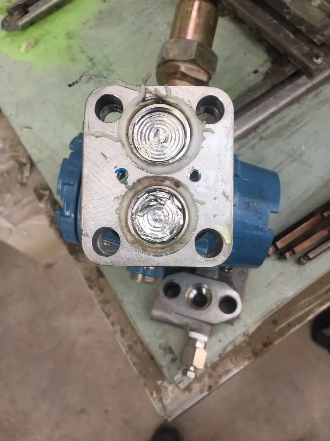

哪位大神能指导指导,造成膜盒损坏的原因?

这个应该是冻的或是过压了

是不是有负压?

1、楼主未提供测量介质,无法判断是否接液材质问题
2、表象看,像是被冻坏的膜片,是否冬天以后就没有关注,知道现在定期检测才发现?
3、其次考虑过压,但一般不会,差压变送器的耐压非常高。
4、负压可能性有,楼主自己对照工艺
以上几点仅供参考。

99%是冻烂了

应该是之前冻得,耐压一般都没问题

测量介质是低压蒸汽,有隔离液措施,冬天过后确实没关注过,近期检查才发现

测蒸汽流量,正压
