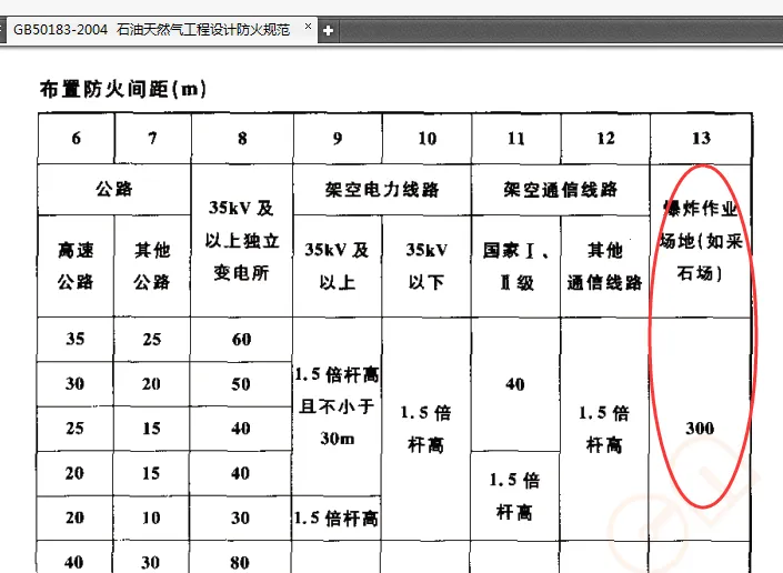

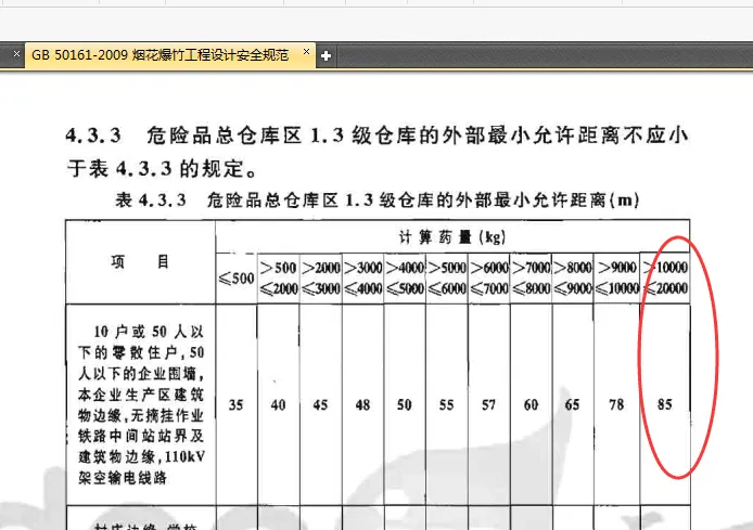

各位,请教一个关于输气站场与烟花爆竹仓库安全距离的问题。 输气站围墙与烟花爆竹仓库围墙的直线距离是200米。根据《烟花爆竹工程设计安全规范》GB50161-2009,此类仓库与50人以下企业围墙距离不应小于85米。而根据《石油天然气工程设计防火规范》GB50183-2004,输气站与爆炸作业场地(如采石场)的防火间距是300米。
那么问题来了,烟花爆竹仓库到底算不算爆炸作业场地。烟花爆竹规范中只是简单的以企业人数多寡来区分安全距离,这样是否妥当,是否还有更加明确的区分方式。请各位大神不吝赐教!!!

个人认为不能算爆炸作业场所。作业场所指日常生产中有爆破作业的地方。爆竹仓库是严禁有爆破作业的地方。仓库爆炸时已经是事故状态了,非正常作业状态。

我不是这样理解,爆炸作业场所,不光是指爆破作业,也包含有生产、运输、储存爆炸危险物的场所。因为这些场所也会涉及到爆炸危险物的作业。

1、爆竹厂房不属于爆炸危险场地,如觉得危险,可以计算其爆炸当量下对输气场站的影响,这个才是关键,如果他炸了也影响不到你的安全,为什么要300米?85米未必不安全,当然,300米也未必安全。
2、烟花爆竹规范中只是简单的以企业人数多寡来区分安全距离,这样是妥当的。因为我国对事故的定性为特大、重大等事故的死亡人事是40人,所以定个50人,如果不是全部阵亡,就达不到40人的特大事故,是损失可控的!----本条纯属冷血分析,望不采纳!!!
个人建议:输气场站属低矮建筑,爆竹仓库如爆炸,地面障碍对飞渐物的阻力作用明显,输气场站朝爆竹仓库的围墙采用200厚实体防爆墙,建筑不开门窗,可最大限度减少损失
