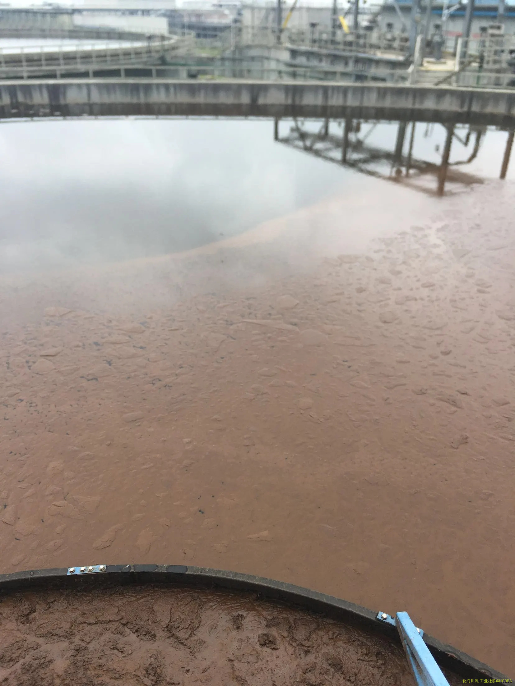

二沉池出水污泥大量上浮的原因有哪些?谢谢

有可能:
1、二沉池污泥没有及时排除或者回流。
2、二沉池污泥过多,停留时间过长。
3、二沉池溶解氧过低。
4、负荷过大,
5、前面好氧池过度曝气。
看图片情况估计是好氧池过度曝气。

(1)污泥脱氮上浮 在曝气池负荷小而供氧量过大时,出水中溶解氧可能很高,使废水中氨氮转化成硝酸盐,这种混合液若在二沉池中经过长时间造成缺氧(DO在0.5mg/L以下),则反硝化菌会使硝酸盐转化成氮气。当活性污泥上氮气吸附过多时,由于比重降低,污泥就随气体浮上水面。
解决办法:减少曝气、减少在二沉池中的停留时间,及时排泥,增加回流比。
(2)污泥腐化上浮 在沉淀池内污泥由于缺氧而引起厌氧分解,产生甲烷及二氧化碳气体,污泥吸附气体上浮。
解决办法:加大曝气池供氧量,提高出水溶解氧,减少污泥在二沉池中的停留时间,及时排走剩余污泥。

产生污泥上浮的原因有很多种
主要分两大类:1.细菌中毒死亡
2.丝状菌大量繁殖
3.污泥过度老化
产生细菌中毒死亡的原因有:1.有毒物质进入水体
2.水力冲击负荷较大也就是小雨时 进入污水厂的水量波动较大
3.好氧池内氧气含量低
丝状菌过量繁殖的原因:1.水中氮磷不足
2.进水中BOD的含量波动较大
3.氧气波动较大
污泥老化产生的原因就是 污泥在二沉池内停留时间过长 活性污泥长期处于内院呼吸

直接原因:池内产生大量气体,污泥吸附气体而使得比重减少,引起上浮。
间接原因:
1、曝气量过大,而负荷过少。
2、曝气量过少,而发生厌氧分解。
解决办法:
控制好曝气量,及时排除老化污泥
