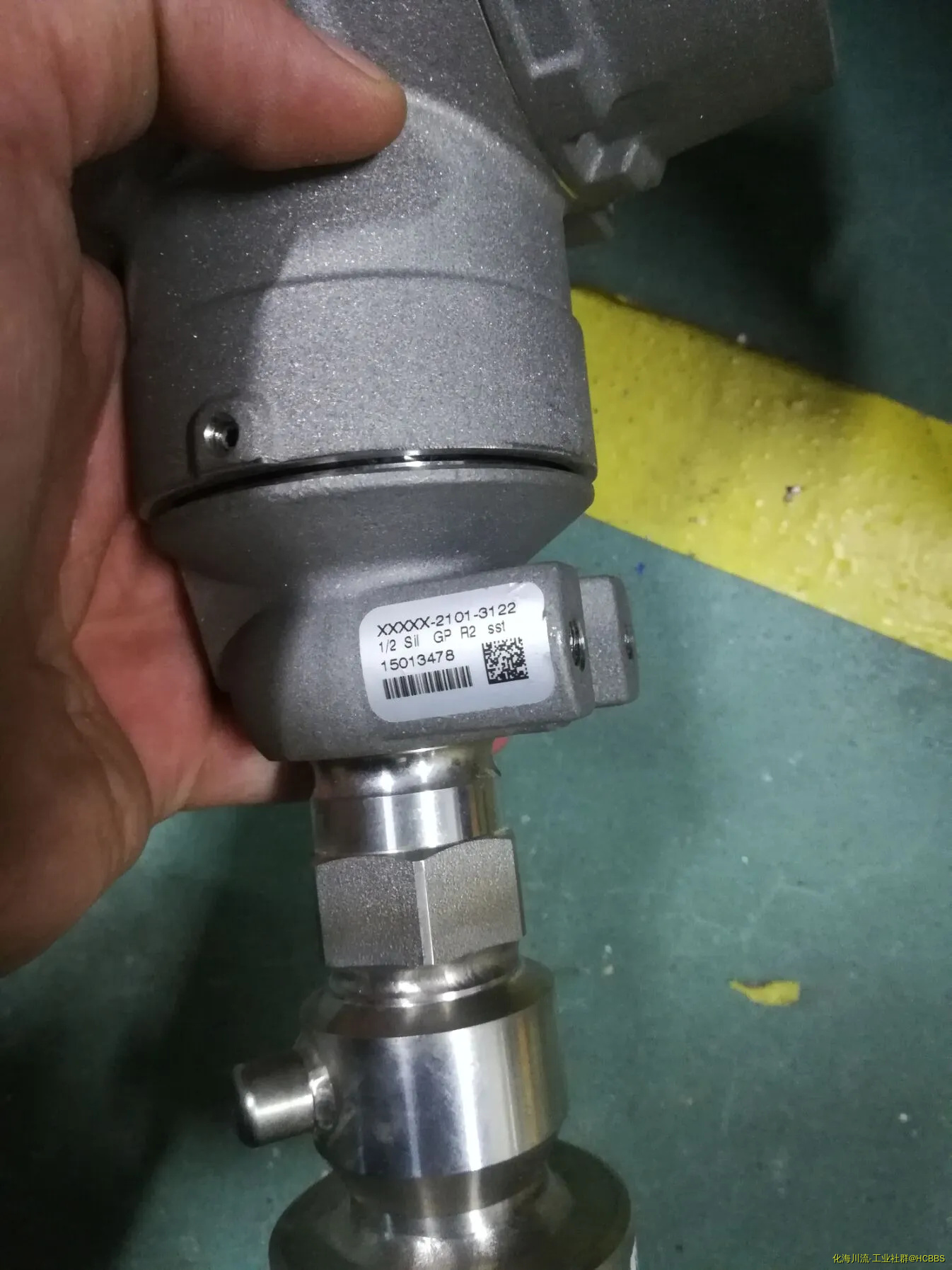

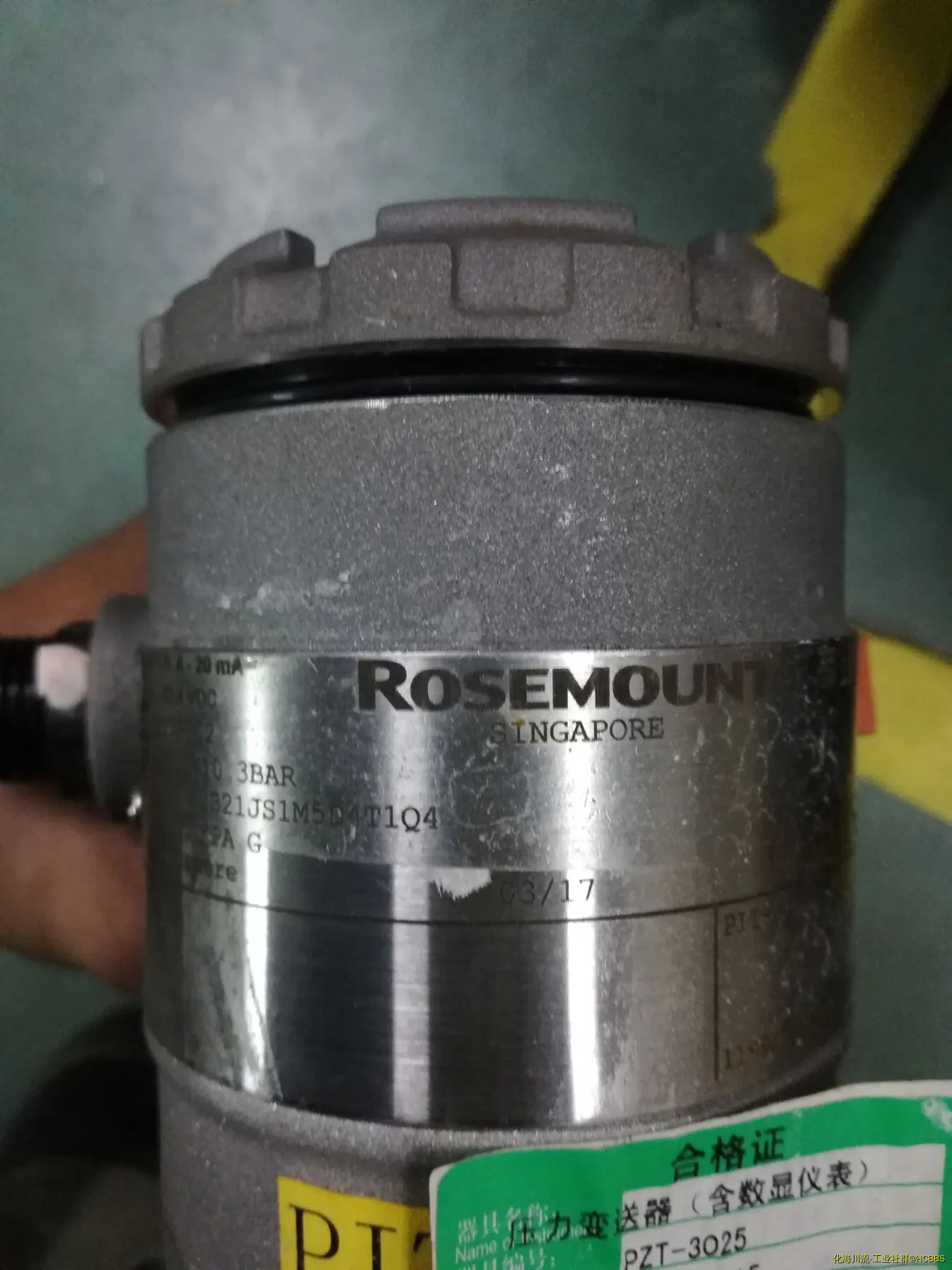

大家好,罗斯蒙特2051TG2A2B2 系列的压力变送器的远传型号在哪看,为什么我在压力变送器上找不到,图我发了,不知道能不能显示出来哦

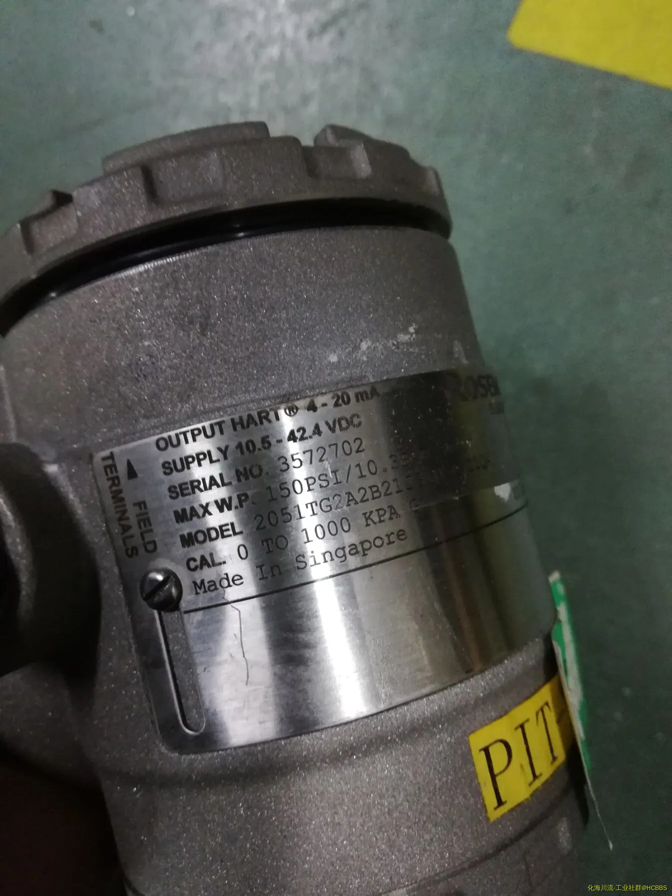

第一张图片中的第五行的“MODEL”后面跟的那一行就是型号嘛

那是变送器型号,我要的是在哪看1199远传型号··

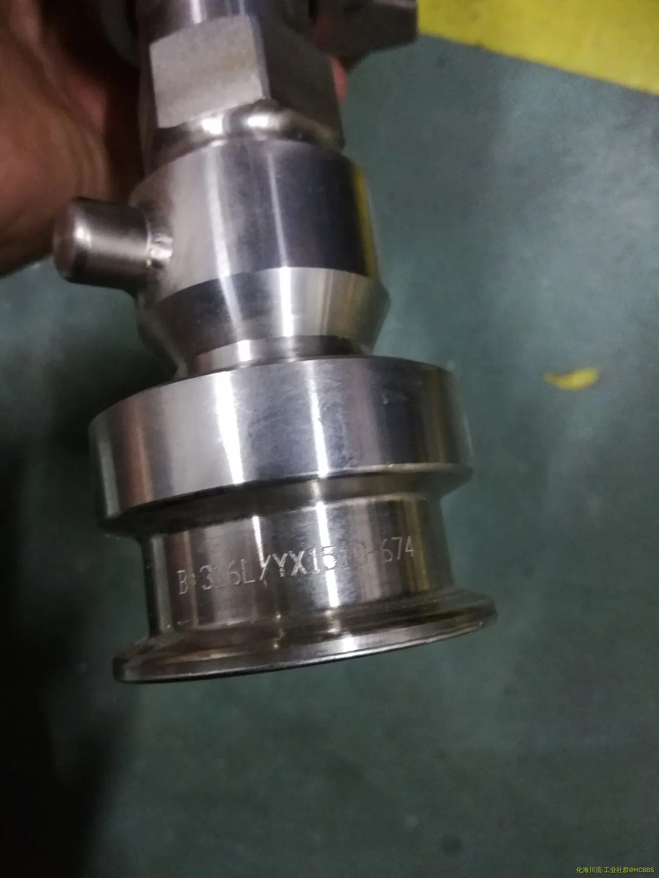

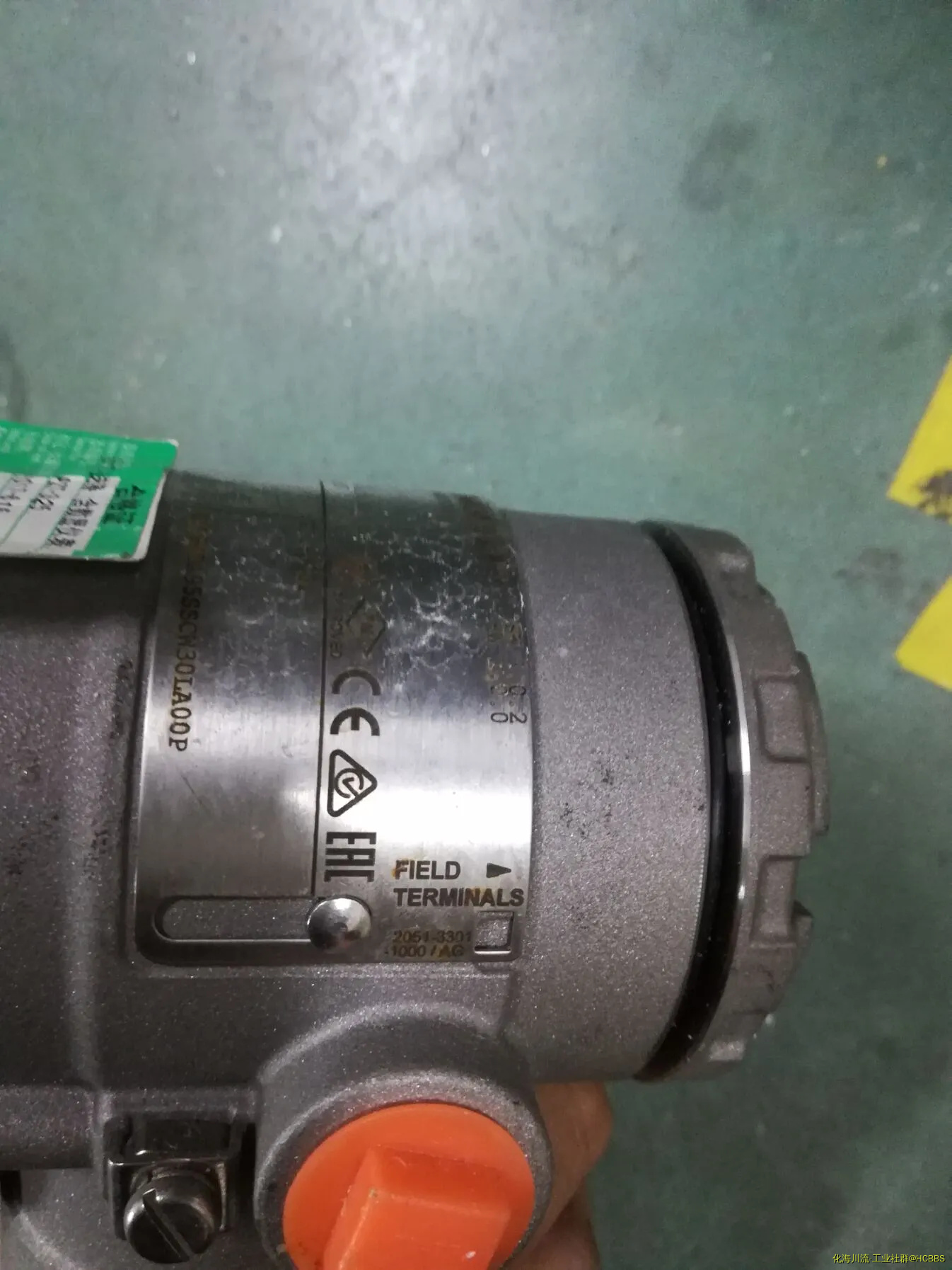

第二张图片里,合格证字样的右上边,隐约看到有1199,第三张图片,左侧,明显有SSSCW30LA00P,完整的应该是1199WDA95SSSCW30LA00P,这就是远传型号。终于帮你找到了。
