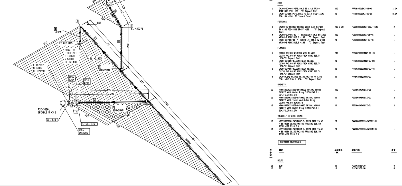

[求助] 单线图的阴影代表什么

图例阴影代表什么,求解答

阴影表达管道与象限轴不平行,有一定的角度,阴影辅助线表明管道在XY、XZ、YZ不同的平面内。

纵横_PAQN楼主 VIP会员 VIP会员 | 显示全部楼层       最后访问IP辽宁省
阴影旁的数值 760 325 234 代表什么

kongwl413VIP会员 VIP会员 | 显示全部楼层       最后访问IP河北省
北偏西多少

BwinVIP会员 VIP会员 | 显示全部楼层       最后访问IP山东省
可能是阴影边长的数值吧,起到辅助施工的作用。

760管线是北偏东的距离

325是西偏北的距离

风亦有情29VIP会员 VIP会员 | 显示全部楼层       最后访问IP广东省
阴影表达管道与象限轴不平行,有一定的角度的偏置管线,阴影辅助线表明管道在XY、XZ、YZ不同的平面内表示,方便区分。
