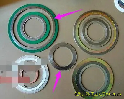

缠绕垫的内外环黄色是碳钢镀锌了吗?
内外环绿色的是什么?
后面两个图片是没有内外环的类型,还是内外环太窄?

绿色可能是防腐涂料吧
后面两张是不带内外环的
一圈钢带一圈石墨缠绕而成,为了垫子稳定不变形散开,最内和最外圈都有几圈钢带不加石墨,点焊在一起
