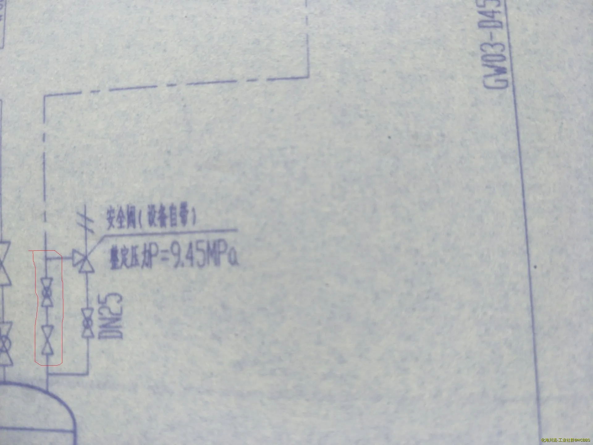

[求助] 这个安全阀旁边的管道(用红线圈住的那节)是干嘛的?

安全阀的旁通,手动放空

应该是一减压阀组通向虚线管路,与安全阀起跳的排放气体并入虚线管道的。DN25那个应该是个截止阀,截止阀后的那个应该是个减压阀(红线圈内的)。

应该是安全阀旁通,在安全阀失效的时候,临时由人工控制设备运行压力,保证设备安全运行

压力高,设置双阀

我们这边,这一般是安全阀的旁路阀;有时候,罐或者换热器里有不凝气无法排出时,我们会稍微开一点旁路阀,将不凝气排放至安全阀后路(火炬系统);您这边可能压力较高,所以旁路设置了两道阀,更加安全可靠;
