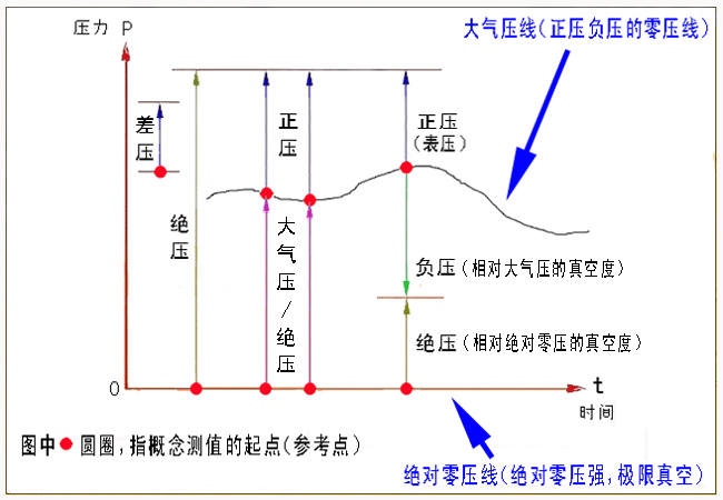

    压力传感器用来测负压或者真空度经常遇到,经常接触负压压力传感器的人会发现一般负压传感器测负压的最大量程是-100kpa或者说是-0.1MPA。但是有极少数厂家说能测到-300kpa甚至更低,这到底是怎么回事呢?
    其实这是两个不同的角度分析的。学过物理的都知道真空的压力是-100kpa,所以说一般压力传感器测量的最低压力就是-100kpa是根据这个来的,所以市面上的负压传感器基本上都是最低能测-100kap,那-300kpa的传感器是怎么回事呢?-300kpa其实不是参照大气压力来的,物理上都讲究一个参照物,你可以这样理解,在一个密封的箱子里面充满300kpa的高压气体,里面套放着一个真空的箱子,我们用负压传感器放在外面大箱子里来测量里面小箱子的压力,这样就会显示一个-300kpa,所以说-300kpa的压力就是这样产生的。它不是参照大气压力的。
    理解了这个概念对我们选择负压传感器是很有帮助的,这就是为什么我们经常帮客户选择传感器的时候首先会问他的使用环境再问他的量程是多少。只有这样才不会选错压力传感器。

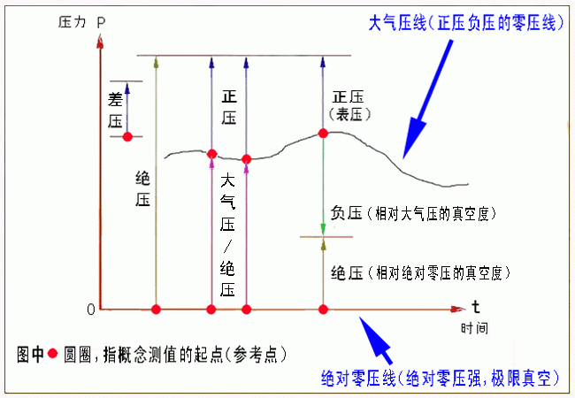

你说错喽,
所谓负压,就是参照大气压而言的压力外,
负压计最大能测出多大的负压,与负压计工作位置的海拔高度有关联,
地下2000米的矿井里,测负压,
