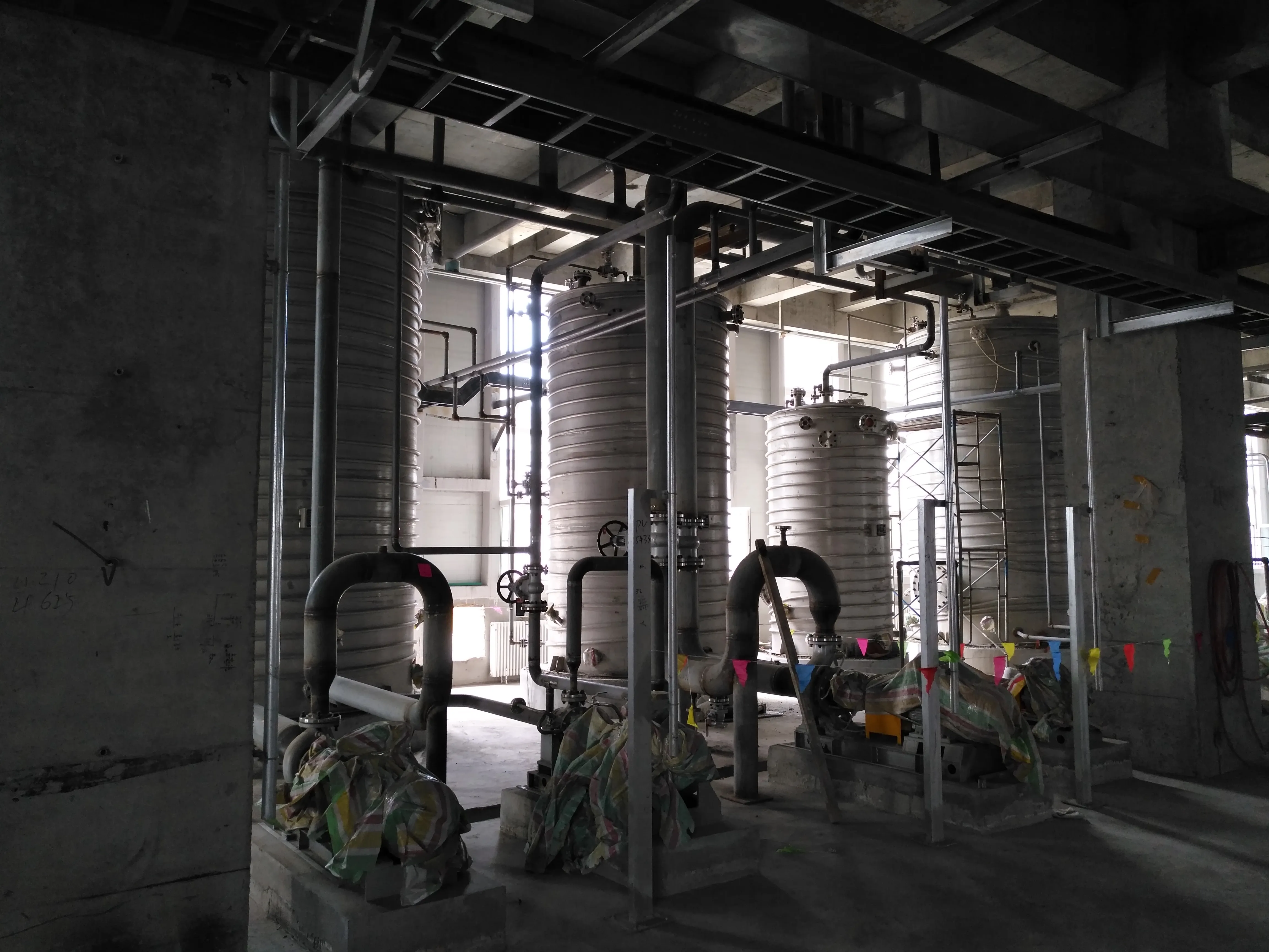

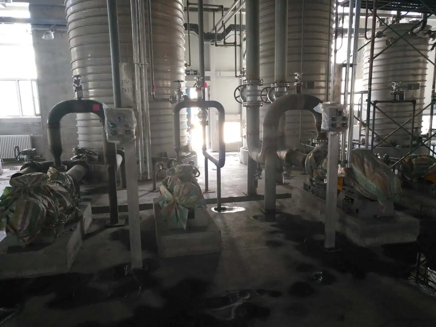

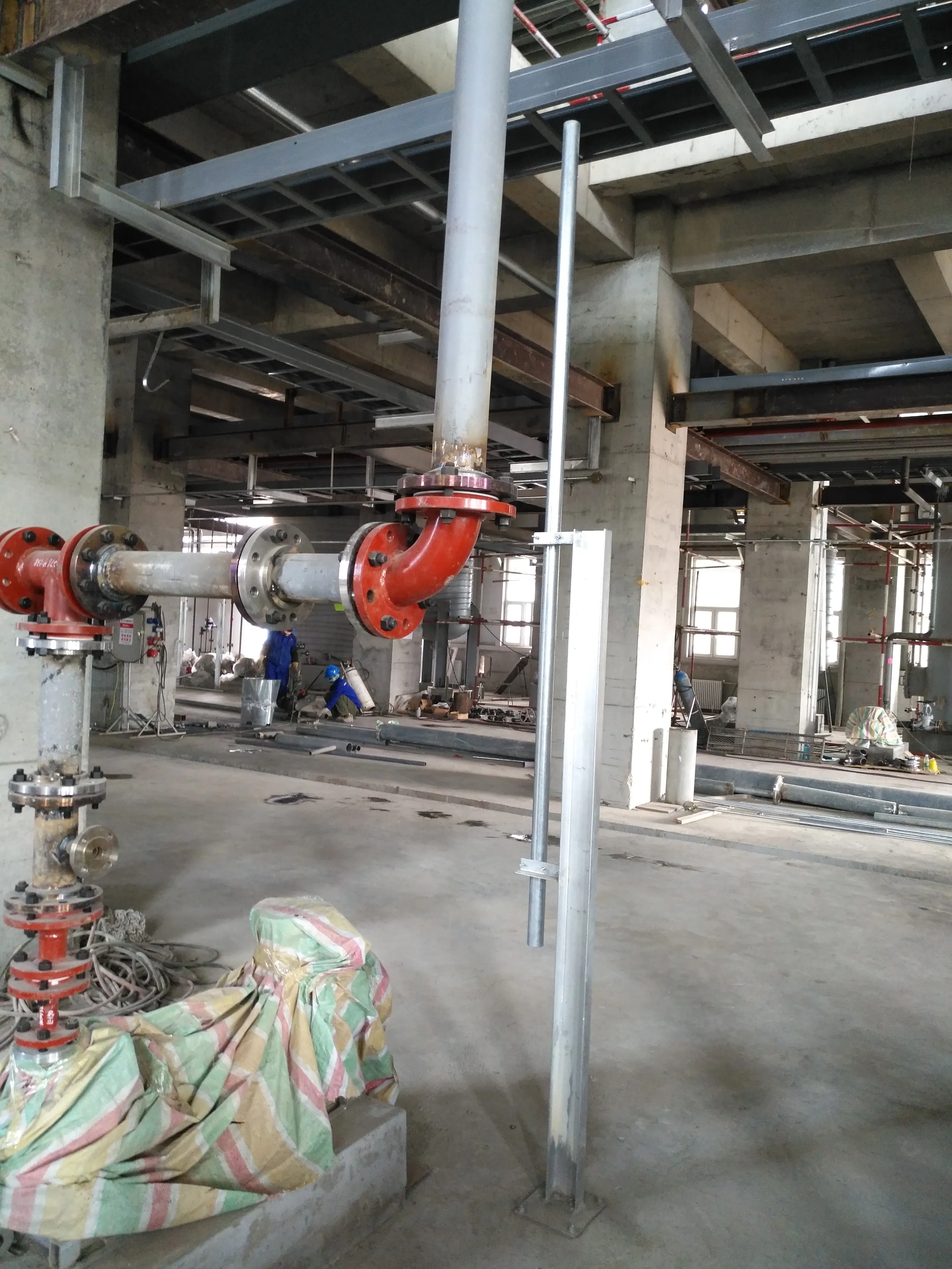

这是我们项目电机动力电缆上进线,有没有更好的上进线方式,请大家发表看法,并上传现场实际图片供学习。

一定要保证弧度,最低点要比接线盒低多点,要不然很容易进水
发表于 2018-6-20 14:11:38
jf2001VIP会员 VIP会员 | 显示全部楼层       最后访问IP新疆维吾尔自治区
其实这种上进线方式,也就这样安装了。电缆保护管的上进线口在穿完电缆后,应用胶泥密封一下。不过看图片是室内,应该问题不大。为什么不采用地下暗埋保护管的方式,这样可以避免电机检修时上进线电缆保护管对检修空间的影响。

jf2001 发表于 2018-6-20 15:52
其实这种上进线方式,也就这样安装了。电缆保护管的上进线口在穿完电缆后,应用胶泥密封一下。不过看图片是 ...
仅仅是设计院的设计风格不同罢了
发表于 2018-6-20 17:54:22
操作柱已经安装完成,下一步就是动力和控制电缆施工了
