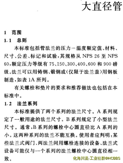

[求助] HG/T20631中通径大于600mm的法兰垫片A系列和B系列的区别

垫片使用是和法兰配套的,大直径钢制管法兰里面区分了A和B,所以垫片的选择也会分A和B。A系列的法兰和B系列的法兰,尺寸差异很大。主要的:外径,螺孔中心距,螺孔直径,螺孔数量,法兰的高度,密封面, 这些主要参数不一样。
比如说:DN650 A系列 密封面φ749, B系列 密封面φ711。
垫片肯定也是要按照密封面的尺寸组配。

谢谢
