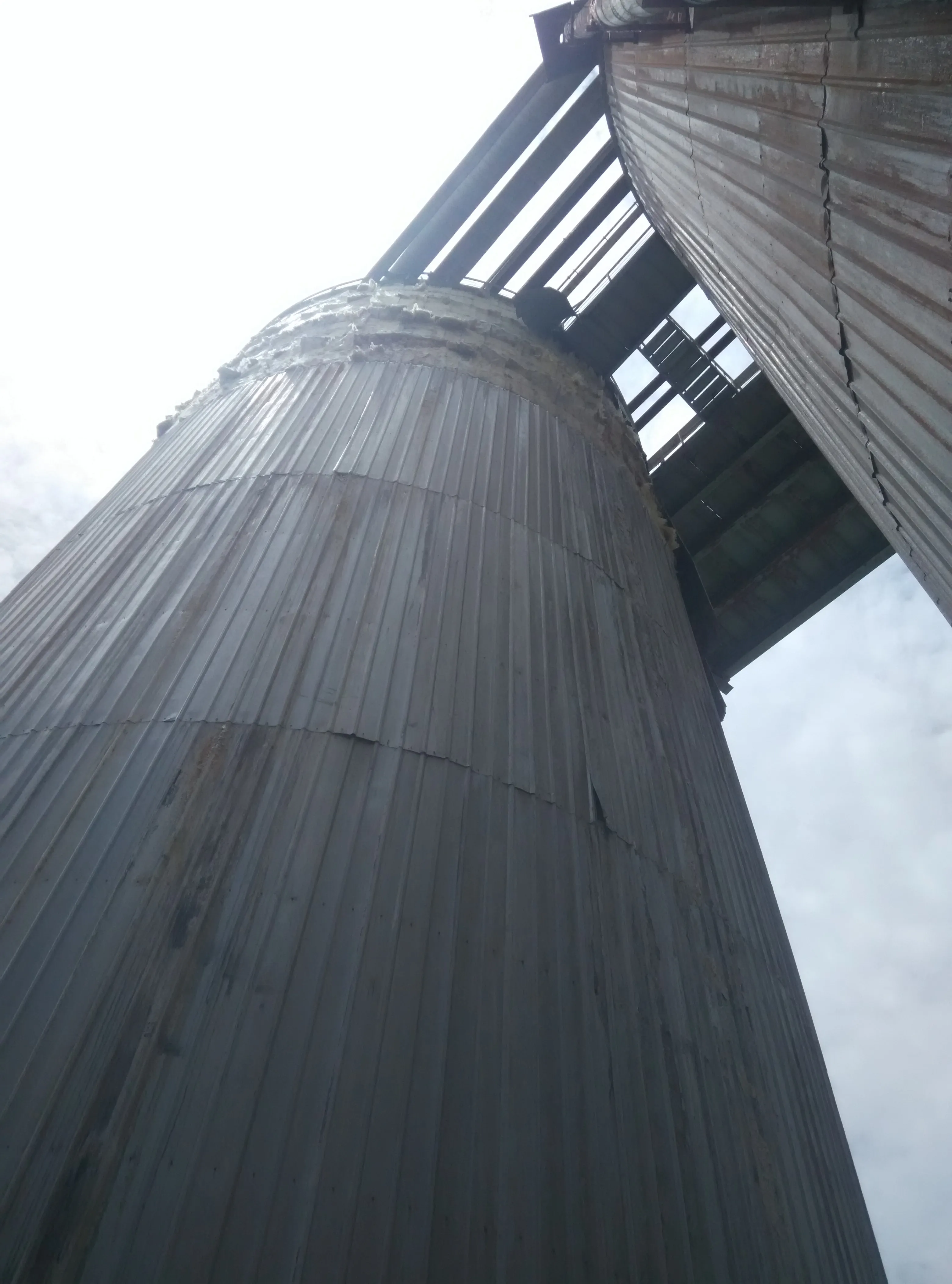

槽罐直径12.5米,高26米,上面有两层环焊缝及之间的纵焊缝泄漏,里面是矿浆,渗出后结疤开始往下掉了。目前槽子还无法退出,打算在外面对焊缝进行包瓦。

临时性的先在外边整块板包上吧,注意焊接区域清理和是否需要进行预热等。

把料位降低,如果是可燃的,通入惰性气体微正压,进行贴补,多补点,尤其整个焊缝一圈,怕其他位置受力情况也有问题,要么打磨后着一下色看看

这槽子是靠溢流流到下一个槽子的,液位没法降低,原焊缝一处理怕漏大了,把结疤清掉就包瓦

也只能这样,坚持到停车后好好处理下

常压的话建议用胶一类的来堵漏,焊接的话要看安全是否可行,毕竟安全第一啊
