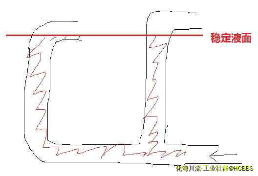

[讨论] 水冷塔顶部回水管,偏流,以致一侧管道无水流出?

参照下喷射泵的原理,即将高压的工作流体,由压力管送入工作喷嘴,经喷嘴后压能变成高速动能,将喷嘴外围的液体(或气体)带走。此时因喷嘴出口形成高速使扩散室的 喉部吸入室造成真空,从而使被抽吸流体不断进入与工作流体混合,然后通过扩散室将压力稍升高输送出去。由于工作流体连续喷射,吸入室继续保持真空,于是得以不断地抽吸和排出流体。初期由于左侧管道流速低,所以两侧均会出水,但运行一段时间就会形成类似喷射泵现象 2.jpg

刚才请教了一下水泵厂家的工程师,水泵厂家的工程师意思是出口管道选大了,造成泵出口压力低,而且本身水管的高度也不高。考虑还是虹吸作用。他认为在出口增设阀门应该是有效的。
具体原理,我再去看一下相关文献。再与各位交流。

补充以下,流量和扬程成反比。相当于流量大了,扬程达不到那么高,造成阻力小的出水,阻力大的没水

但是现场有一个现象,因为现场有两台泵(并联),当开两台泵时,另一根管道还是没有水。

开两台泵,泵出口压力抬高了一公斤多,回水压力只抬高了0.1公斤

水泵是什么样式的?是不是另一台不上水?最好确认一下,开一台和开两台的压力是会长的,你说的这个应该没长,烤炉有一台不上水。,两台泵进口是一根管还是两根?多粗?一根的话就考虑改造下

应当是水泵厂家说的虹吸作用。就像一根细管上接上很多个水龙头,当全部打开时,有的有水流出,有的没水。
增加总管直径吧,降低各支管出口处的压力差。

只从一侧走水就能达到回水量了吗?这样的话我感觉加阀门可以的,这个压力也低些,我们进水是0.4MPA

1、不能算是严格意义上的虹吸,虽然有虹吸的那点感觉
2、以喷射泵的原理去解释,就有点误导了
3、加阀门调节可以
4、不加阀门的话,在两个管最高点,钻一个小孔,也可以
5、根本原因还是配管问题,出水管的两个下弯头是导致此现象的核心
6、开另个泵,是不会解决问题的。开一台泵,把流量调到最小,反而可能会两个都流水出来,此时你再慢慢提流量试试。但是这样,稍微一波动,可能又会出现这种情况。

加上阀门可行,再在每个出水口顶部加两个小放空,只要开起来后两根管线都可以灌满水,并保证一直满水就可以了

从照片上看,三通往上的水平管要比弯头往上的水平管更高(通过透视线和保温判断),从视频上看,弯头这一侧出水的流量并不大,不像是带压的满管流动,更像是重力溢流,因此有以下判断,仅供参考:
回水管路管线尺寸偏大而流量偏小,使得整体的管路压降都比较小,回水从弯头这一侧流回,正好水面略高于弯头处即向出口流出,而三通这一侧由于高度略高,页面正好处于弯头下方一点,因而没有水流出
刚开泵时未建立管路平衡,水量较大,因此两侧都有水,而完全平衡后才出现偏流的现象
根据照片显示出的现场情况,在弯头这一侧的管路上增加一台阀门并进行相应的调节,可能是最便捷的解决办法

示意

个人认为流速大,在近端流速大,近端上翻管线产生了微负压(相对远端来说)。你试试在远端处加缩径,调整水量分配。

为什么要设计同经管路二个分支,为什么不缩颈经
