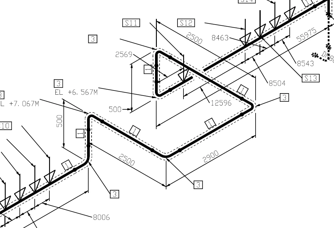

请教大家一个问题,方型补偿器为何在设置时还要上升500mm以后再水平设置方型补偿器?不直接水平设置方型补偿器?
发表于 2018-5-24 15:43:11
上升500mm以后再水平
上升500mm以后再水平
直接水平敷设方型补偿器
直接水平敷设方型补偿器

一个是考虑空间,可能要避让别的管道。
二是补偿能力比直线的更大。
你下面的截图是动力管道手册里的,里面的数据慎用,仅能参考。里面还有好多理论是错误的,要自己辨别一下。

楼上的是正解,应该是避让管道,增加补偿量的
发表于 2018-5-24 22:31:50
一般情况下,这种结构的补偿能力大,设置在过马路的龙门管架上
发表于 2018-5-25 19:01:53

这种情况出现在管桥上较多,主要是避让同层管道。
