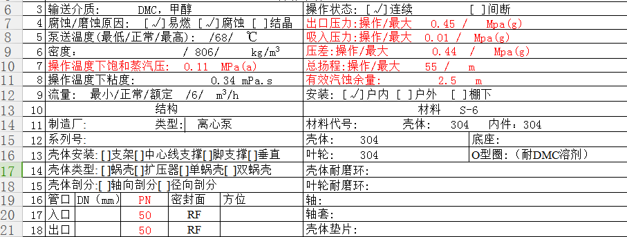

请教各位学长,选型时遇到关于液体饱和蒸汽压的问题,因为客户提供的参数表涉及到易挥发物质,且温度较高。给出的该操作温度下的液体饱和蒸汽压为0.11mpa。看到百度上说泵的进口压力应该大于液体的饱和蒸汽压,才不会发生汽蚀。但是泵的进口压为负值,饱和蒸汽压为正值,所以没法进行比较啊。个人看法是如果液体接近沸腾,那么饱和蒸汽压会很高,此时泵的进口存在负压的话则会加剧沸腾,所以很迷惘,具体参数如图所示,该泵应该如何选型,望赐教!

蒸气压是绝对压力,入口压力是表压力,差一个大气压,这种可以采用立式筒袋泵这种液下结构的泵以提高装置气蚀余量。

数据表上是正压啊,切线流泵50-25-160可以达到要求。实际上是介质在该温度下蒸发损失了11米的扬程,选型时泵应该多算11米来补上

又是这种S-6选304的设计院,坑死人         红色字体是你们改的还是数据表本身就是?入口压力是正压,只要考虑补足损失的那一部分能头,设计院给的很清楚,出口压力44米,但是实际总扬程是55米

红色的是客户提供的,是我觉得有参考价值的地方。通过此表是否可以判定该溶液储罐为正压罐?否则该温度下甲醇早已挥发了。客户提供的饱和蒸汽压是否不需要作为选型参考值?因为该值是一个常量的物理性质。  详情 回复 发表于 2018-5-18 08:45
发表于 2018-5-18 08:45:53
进口压力不是负压就行了,这个可以判断,放心做就好了,只要把扬程提高一点,弥补气化压力那一部分损失就行了  详情 回复 发表于 2018-5-18 08:50

介质的饱和蒸汽压参照的是绝对压力,而泵的进口压力指的是用真空表测试出来的,其实就是真空度,他们的换算关系就是真空度=大气压-绝对压力。
