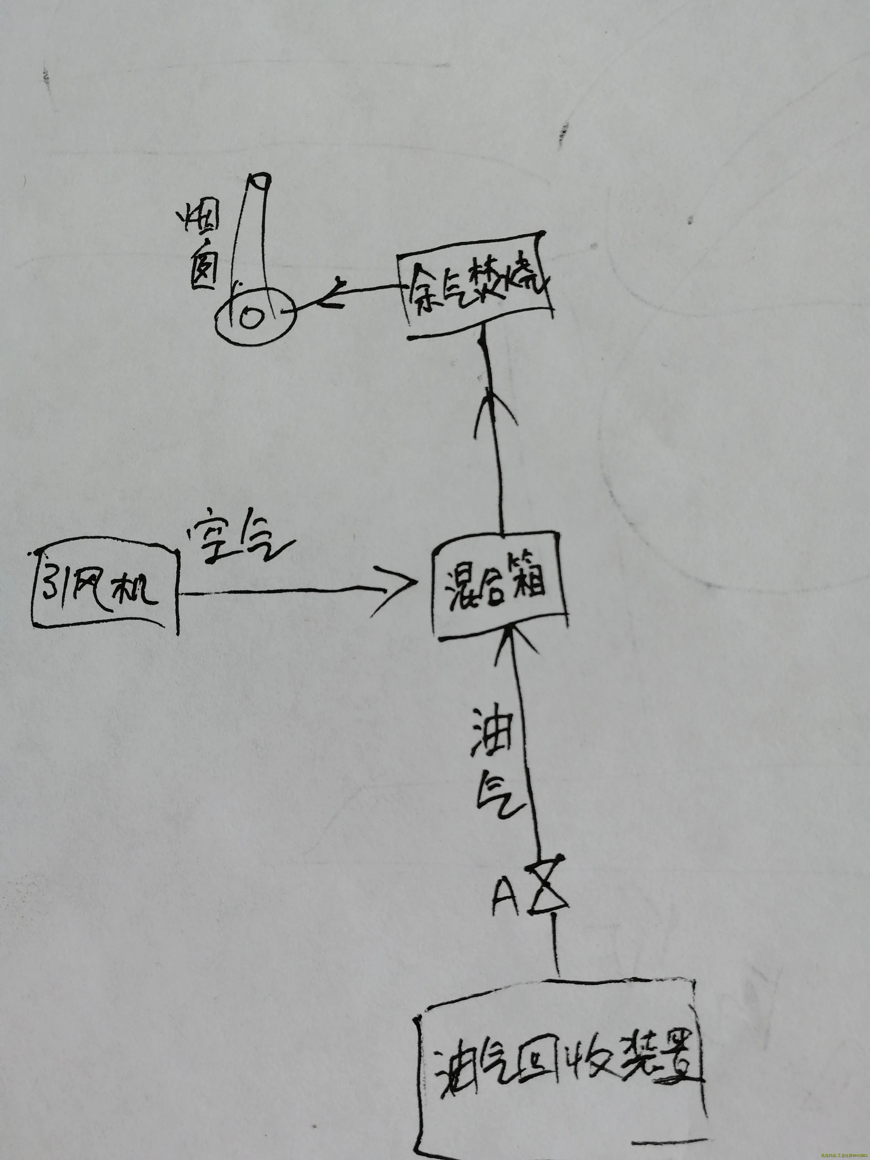

IMG_20180511_153145.webp 如图,引风机过来的空气量不变,是否可以通过调节油气线阀门A,控制混合箱内混合气体浓度。(目的是想把混合气体浓度控制到爆炸极限的下限)

可以,但个人认为应这样做更合理。在油气管道上设置一个流量变送器,根据油气量调节引风机的速度(可采用变频器)或调节空气管道上的阀门开度(能耗高)。因油气量是变化的,且应全部消耗掉,在油气管道上设调节阀不大合理。仅供参考,谢谢。

这里有个前提,就是混合气体的爆炸极限。空气多了不怕,可是油气超过极限就有可能发生爆炸

GB50493-2009 《石油化工可燃气体和有毒气体检测报警设计规范》表A中 汽油气的爆炸下限为1.1%。意思是说爆炸下限是汽油气与空气的比例为1.1:98.9,如果把1.1单位的汽油气和98.9X2单位的空气混合,此时的浓度为爆炸下限的一半。只要你选的引风机有足够大的风量,完全可以做到。
