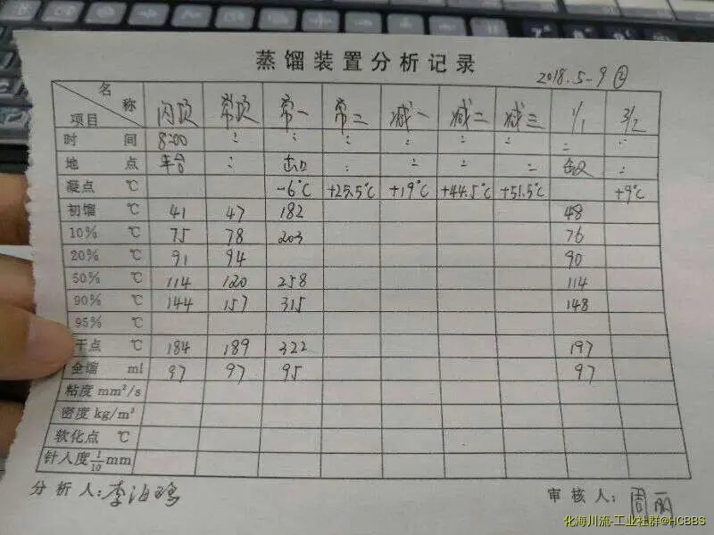

  求教一下。我们现在常压塔顶石脑油干点190左右,目标控制170。现在常一产品初馏点180左右。常一侧线温度有4 5度规律的跳动。常二初馏点180多点,侧线温度稳定。现在是应该是加塔顶冷回流还是常一中回呢?炉出温度也很稳定。

塔顶冷回流
