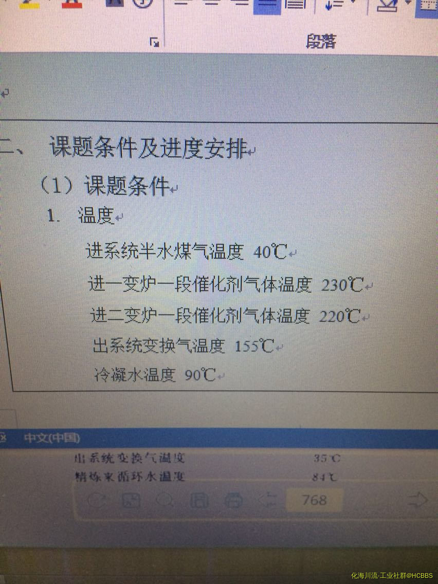

[讨论] 这是一个合成氨的变换段工艺设计,求大佬帮助
3.7K |4
wx_书格134134VIP会员 VIP会员 | 显示全部楼层 |阅读模式       最后访问IP天津市
这个条件可以用中串低吗?

wycasiaVIP会员 永久VIP | 显示全部楼层       最后访问IP湖北省
写明了,全低变啊
发表于 2018-6-12 10:40:10
英福星VIP会员 VIP会员 | 显示全部楼层       最后访问IP山东省
现变换多为全低变,操作温度低,系统稳定,蒸汽消耗低。
发表于 2018-6-26 09:29:25
塞尚行者VIP会员 VIP会员 | 显示全部楼层       最后访问IP内蒙古自治区
上述条件可以采用中串低,完全可以的.
发表于 2018-6-26 14:54:36
