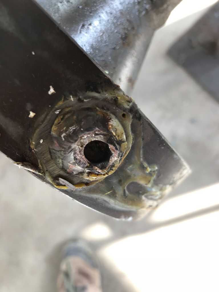

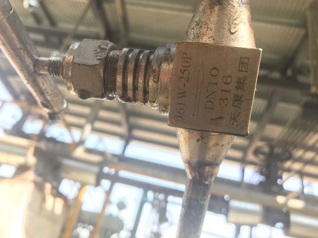

振动大的管道,孔板流量仪表该如何布置引压管,针型阀是否合适

振动大,换成高压软管取压,行不?

用高压软金属管连接,应该能缓解一下问题

根部阀及之前部分采用加厚加粗管,阀门选质量上乘、不锈钢焊接阀门,最好进口。

通过加长引压管的方式是否可行?  详情 回复 发表于 2018-4-29 08:35

通过加长引压管的方式是否可行?

1、只要工作压力在设计压力之内,那就一点问题都没有。
2、高压软管,可以用那种内芯柔软的塑料软管 。。。这种管,100%振不断的。
发表于 2018-4-29 09:33:52
3、液压气动商店里卖的高压软管,耐压上限40MPa、60MPa的,很常见。

加氢压缩机的出口和入口,管线振动厉害,消除效果不好

压缩机出口的工艺管可否改为软连接?流量计可否离出口距离改远?引压管采用部分软连接?

用金属软管,但是要做好预防性维护计划,定期更换!比如2年一个周期!

可以,,但是主要看现场管线布局是否合理。我们两套压缩机,一期的出口管线较长,加软连接后,效果很好。二期出口管线较短,换了好几次软连接,还是震裂了。又换回去了。。
