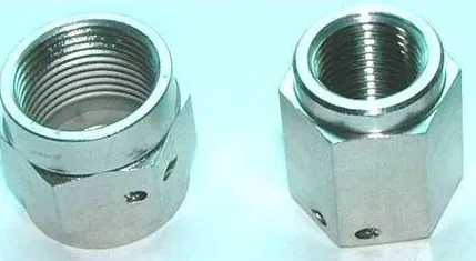

[讨论] 螺母上这一圈洞洞是什么东东?
5K |21
如题,看图。
这一圈洞洞,是为了方便拆卸么??

是否是串联钢丝防松用的。

是不是在线时加油润滑用的。

这个螺母上面也有洞,作用是不是一样的呢?
发表于 2018-4-27 14:00:46
不一样,你这个是通的,我图上的那个不是通的,一圈都有  详情 回复 发表于 2018-4-29 20:08

这是高压螺栓的螺母,当用液压拉伸器上紧时,这个洞是插入搬动螺母转动杆所用的,搬动转动杆可使螺母转动。

这个上的小孔(通孔)时穿钢丝上铅封用的——与其下的安全阀主体进行铅封防止被拆卸和非法调整
发表于 2018-4-27 15:33:43
有道理  详情 回复 发表于 2018-4-28 09:19
发表于 2018-4-29 20:08:50
SDHZZXM + 6 积极参与
fxy1860VIP会员 VIP会员 | 显示全部楼层       最后访问IP陕西省
去看看高压螺栓螺母的标准就知道了,楼上已经有人回复了,是配合液压螺栓涨紧器使用的。

HG/T 21573   专用的液压拉伸器用螺母
