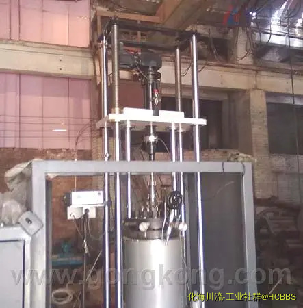

1、见图,试验设备上有个,内部直径175mm,高500mm的高压不锈钢容器
         容器内盛装的,是按一定化学成分配置的、有一定腐蚀性的水溶液,有盐酸和硫化氢等成分,但腐蚀性不会太强
         被测量物体,被两根直径30mm左右的的立杆夹着,从顶盖上,浸于水溶液中
         液面以上部分,是氮气
         一个试验周期,最多连续7天
2、要求:试验过程,必须保证水溶液,始终淹没被测量物体,,即至少需要一个高液位报警点,很准!至少准到±4厘米以内
3、难点:工作温度 100℃~450℃
        工作压力5~15MPa
        容器侧壁,不允许开孔
        容器顶盖上,只给安装液位计,留了个直径12mm的的孔,连接螺纹是M20×1.5,但容器顶盖,可以整体打开
        容器顶盖上,还有1个连压力表的接口,或许可以利用
        容器中,还有一些妨碍液位计安装的东东存在,所以液位计,如果是浮子开关,直径不能大于50mm的
水在常温常压下,密度接近于1克/立方厘米,基本恒定,而在高温高压下,密度会变到0.65左右,总之不是个定值!

没有成熟方案,说几点粗浅看法,权当抛砖引玉:
这个检测难度较大,首先安装孔小,而且压力高、温度高并且是变化的,因此很多测量表被淘汰,合适的选择应该是:密封问题好解决、满足安装孔的限制、温度压力不受限或影响在要求范围之内。
1、本来内浮筒是一个满足安装孔要求和密封要求的选择,但是不知密度变化影响是否可以修正,如果加热加压和实验过程是可控的过程,可以根据相应的温度和压力曲线进行修正。如果这个不行其他浮力类都有同样问题。
2、磁致伸缩:需要解决密封和安装孔的问题。
3、超声波:前段时间有厂家宣传可以测罐内液位(直播的那个),西安的吧。
4、用两个压变:一个投入式测罐底压力、一个测顶部压力,修正密度影响,算出液位。这是猪哥的强项啊。

说说想法:这个容器的测量关键是要看测量要求。要求1、最低要求,测量液位高位报警点;  要求2、测量实际液位,这里也有不
对于要求1,方案比较简单,用一台低差压(或者微差压)变送器即可,正压管插入容器高报警点位置即可,当低于高点时,变送器测量值为0,当高于高点时,变送器测量值大于0,可以设定一个误差范围进行判断。安装上还是比较难的,要求引压管内为气体,有2个办法:1)加隔离器(所谓的不接液装置,需要好好设计)。2)加高压氮气(如高压氮气瓶)微量反吹,用量很小。
对于要求2,就更加复杂,需要2台差压变送器,通过运算可以求出密度和液位。关键是安装比较难。原理跟要求1差不多。由于设备开口限制,正压公用,引压管同心插入容器,插入深度不一样。再分别接变送器正压侧。负压接压力表取压口(公用)。要求引压管内为氮气,方案同要求1(略)
这种同心插入的做法我试过,效果不错。
当然,实际实施过程需要考虑一些细节,由于操作控制过程条件(如压力、温度升降要)不很详细,不做讨论。

吹气分2种方式,一种是连续吹气,如吹气式液位计;一种是间歇式定期自动(手动)吹气,吹气时间很短,可以通过外部控制的。
如果仅仅需要测量高位报警点位置的液位(即要求1),不妨也采用2台差压变送器测量,一台安装在低于高点2厘米位置,一台安装在高于高点2厘米位置(按照正负2厘米误差),就可以根据2台变送器测量值直接判断出实际液位的大概位置。反吹氮气作为维护用气即可。
