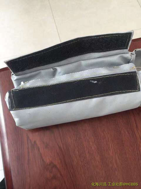

现场法兰渗漏重油,蜡进入保温里,多次冒烟着火,目前只能及时检查更换保温。大家还有没有好的解决办法,比如保温棉型式,保温铝皮要求等,谢谢大家!

我们生产一种新兴的防火保温套,能解决这个问题

有漏点及时处理,带油的保温棉要更换

只有及时维修、更换泄漏的阀,更换保温棉,才能防止着火。

只要有高温油漏到保温里,你拆开的时候都会容易着火,拆的时候可以先用蒸汽吹一吹再处理,及时紧漏,及时更换保温,

保温的时候可以露出法兰,法兰用玻璃丝布单独包

法兰渗漏很危险了,应该想办法消除才是根本。
