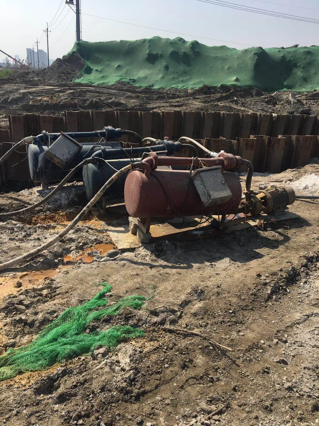

求教离心泵加一个类似水箱的装置起什么左右? 客户是用来抽井水的,井深15米,一个普通的离心泵外加水箱,同时抽6口井,我不明白是怎么做到的可以吸上来的?

那是自吸罐吧,里面有水的,不然吸不上来

井深15米??估计水面距离罐顶距离不可能超过8米吧,要不然是绝对抽不上来水的,前提还得是这几个罐子密封性很好……

水箱起到自吸作用的,这个工况用离心泵也只能这样了。
为什么不用深井泵?
发表于 2018-4-25 12:59:28
利用离心泵的入口吸力保证入口水箱内的负压,从而保证水抽上来,但15米深这个可能做不到吧

自吸罐

对,自吸罐,否则抽不了。自己做的自吸罐,也算老司机

真空引水罐,井深十五米,液面距离泵进口中心线多少,这个才是自吸高度

对的对的,这个就是自吸罐,在我们厂施工队伍中见过
