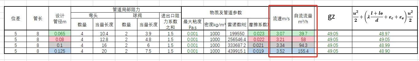

预溶罐的物料自流高位自流至配料锅,已知高位差5米,管长(管道绝对粗糙度ε=0.1)8米,90°弯头4个,球阀2个。物料粘度0.001Pa.s,密度1000kg/m3。本人选了4个不同的管径65mm,80mm,100mm,125mm,用试差法计算出相应的流速,流量。想知道,计算结果是否符合实际。
