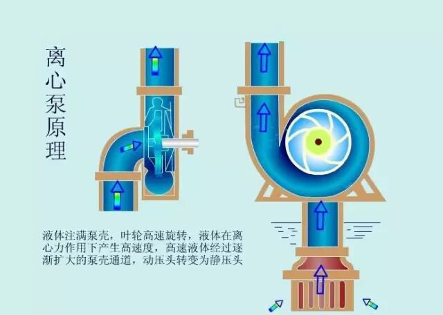

一、泵的保护线有6种,其作用是为了使泵体不受损害和正常运转,根据使用条件设置泵的保护管线。
1、暖泵线——在输送介质温度大于200℃的高温油品时,有备用泵的情况下应设置DN20~25暖泵线;
2、小流量线——当泵的工作流量低于泵的额定流量30%时,应设置泵在最低流量下正常运转的小流量线;
登录/注册后可看大图
3、平衡线——对于输送常温下饱和蒸汽压高于大气压的液体或处于泡点状态的液体,为防止进泵液体产生蒸汽或有气泡进入泵内引起汽蚀应加平衡线;
登录/注册后可看大图
4、旁通线——用于泵的试运转或非正常操作状态下出口主阀关闭时,仍能使泵处于运转。一般在阀前后压差非常高的场合设置带有限流孔极的旁通阀;
5、防凝线——输送在常温下凝固的高倾点或高凝固点的液体时,其备用泵和管道应设防凝线,以免备用泵和管道堵塞(泵管家值得关注);
6、安全阀线——对于电动往复泵、齿轮泵和螺轩泵等容积泵,在出口侧设安全阀线,当出口压力超过定压值时,安全阀起跳,流体返回泵人口管。
二、离心泵的最小流量管线有以下作用:
1、离心泵在低流量下运转,泵内会出现流体脱离现象,易使泵产生振动和噪音等。设置最小流量管线,可以保证泵启动后始终有一定量流体流经泵,防止出现气蚀现象;
2、功率较大的离心泵在关闭出口阀运转时,泵内的流体会越来越热,严重时会烧坏轴承,设置最小流量管线后,可以保证在泵运转期间,始终有一定流量的液体流经泵内,防止出现这种现象;
3、在小流量下工作,泵轴会受到额外的径向力的作用,设置最小流量管线可以使泵在运转时,始终有一定量的流体流经泵,防止泵轴受到过大的径向力作用;
4、有时在泵的最小流量线上使用限流孔板,这样即使发生误操作将泵出口阀关闭时,也能保证离心泵安全运转,不致造成损坏。用限流孔板好处是不需人工调节,如果只用截止阀调节,很难控制流量在泵的最小流量附近,要么大,要么小。
