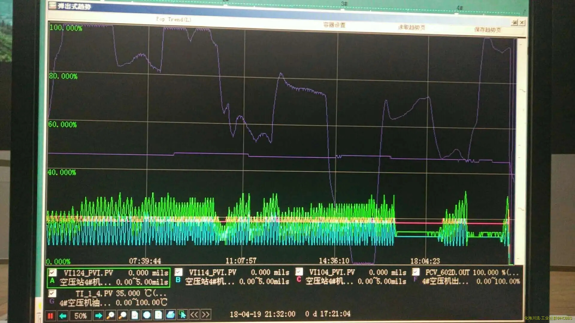

cooper压缩机ta48振动出现间遏波动,主要集中在二三级,因二三级一根轴,应该能够排除仪表信号问题,在波动一段时间后一二三级振动为0.5/0.8/0.9mils,目前波动频繁达到联锁值而停车。请大家帮忙协助解决,多谢

震动因素是多方面的,遇到这类事情首先排除工艺方面的因素范畴,然后就得停机解体检查。
工艺方面的应对照工艺参数,是否有不符的因素等。。。。。。
机械的,某轴承间隙过大、轴对中出现问题、润滑问题等。。。。。
不行就别硬撑着,只要能排除工艺问题,剩下的就是设备本身得了,就得停下来。。。。。具体责任也就落实了。要是停下来发现是你的工艺范畴的问题,停下来应该是不可以的了。
