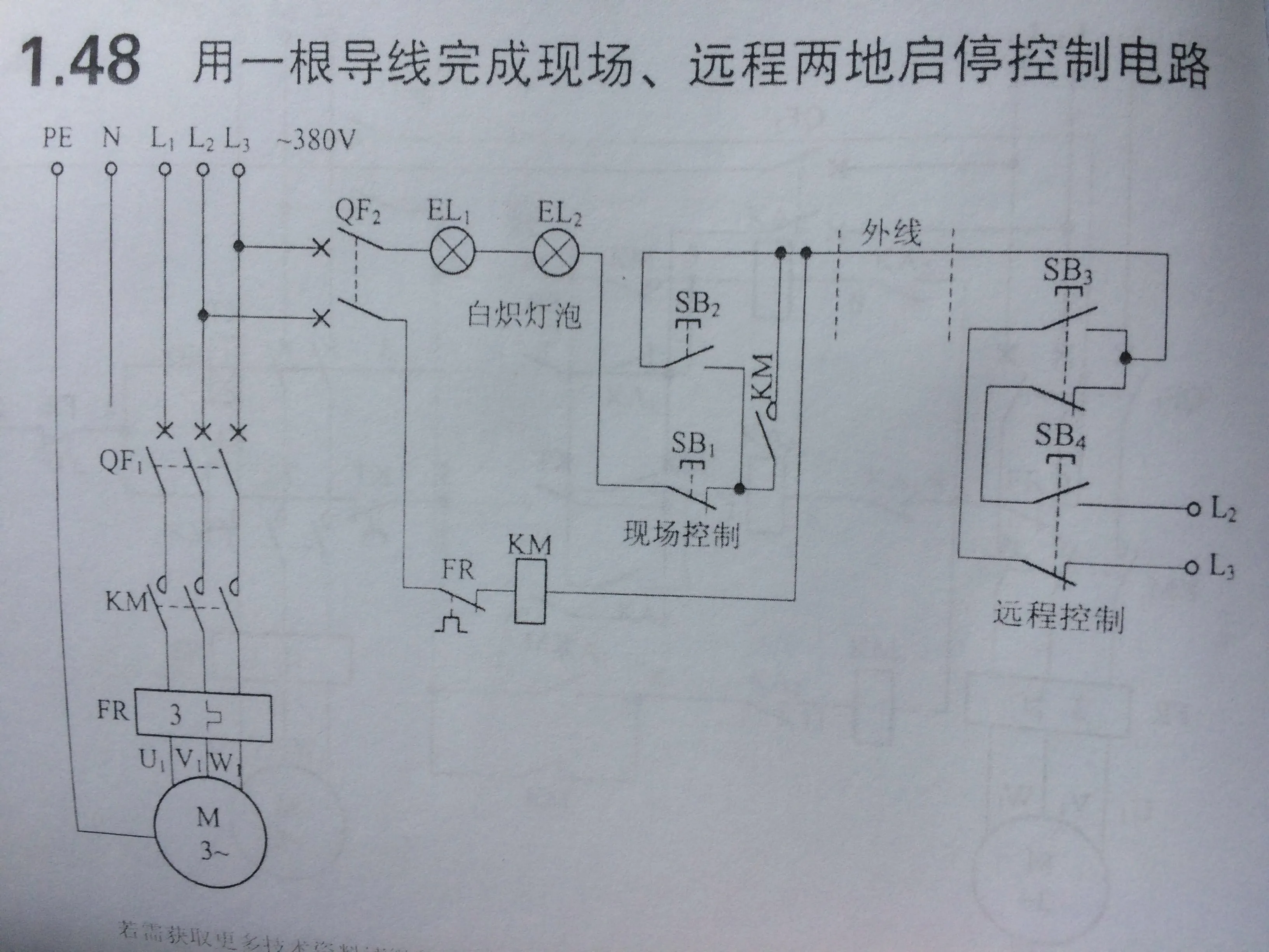

[讨论] 这是用一根导线完成现场远程两地启停控制的原理图,我不是很明白,麻烦师傅们给解释一下,谢谢!

一根导线完成现场远程两地启停控制

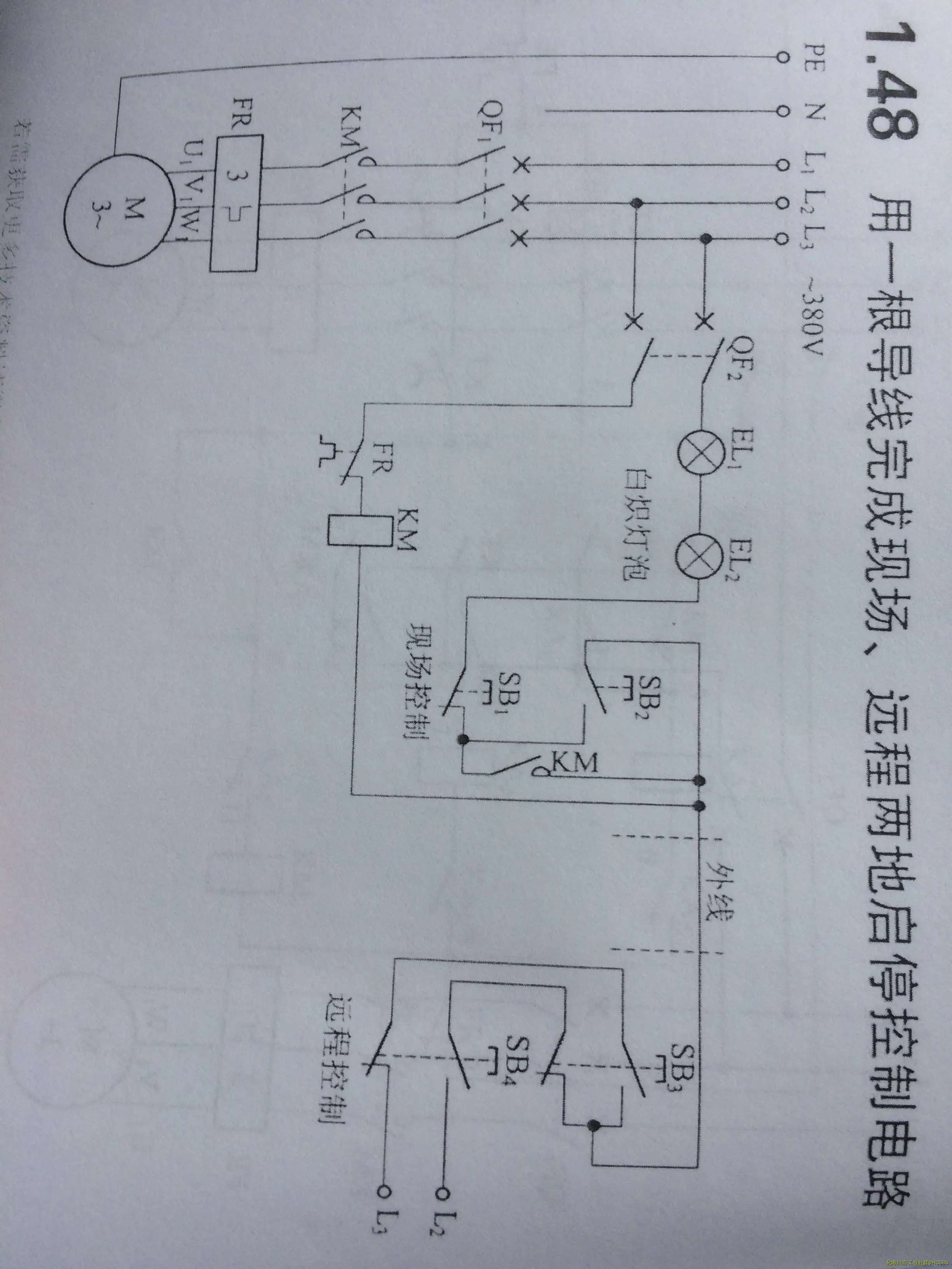

帮你把图片旋转了一下,便于大家看。

远程启动按SB3,KM接L2、L3,并自保;停止按SB4,将KM两端电位都接到L2,此时L2、L3通过灯泡,限制电流,KM动作切断回路;

控制启动停止原理同意楼上观点,那也不是用一根导线完成现场远程两地启停控制的原理图,举个例子,L2、L3都得往现场远程启动停止按钮去控制线。

KM线圈与其它负载串联分压不妥。

只有在远程启动的时候才能就地启动、停止。远程如果没启动,就地就没办法启动停止。感觉没用啊。

这个电路图有问题吧,你的控制回路380V的?灯怎么能和接触器串接?分了压了,到最后灯也不亮,接触器也动不了,你到底是啥意思?是不是要实现远程就地都可以启动停止的控制回路?
