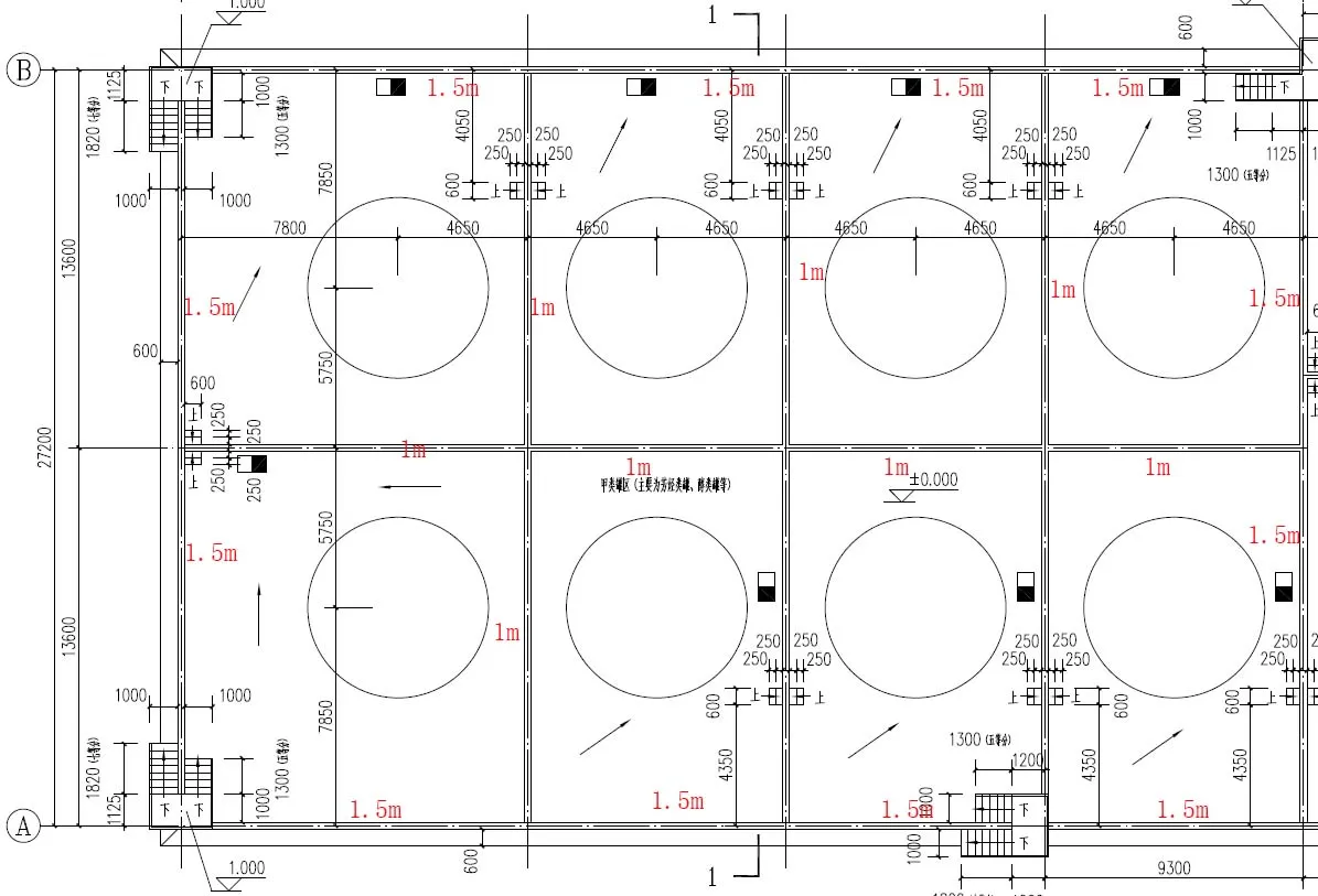

现在有个项目,罐区集中布置,设置8个250m3芳烃类罐,二排四列。在每个储罐均设置1m高的防火堤,罐区四周为1.3m高的防火堤。
请教,根据现场布置,能否区域中间每个1m高的防火堤?

这个从设计上不能取消,总局以前发过文件要求单罐单堤,估计设计人员是按这个要求进行设计的。有些专家在检查时发现没有执行单罐单堤的会让企业整改的。
