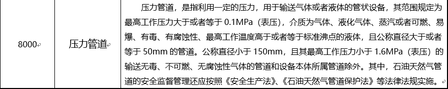

求助:目前没查到。最新的压力管道要求之一,公称直径大于等于25mm?还是公称直径大于等于50mm?

50毫米,见特种设备目录http://www.aqsiq.gov.cn/xxgk_133 ... 20141103_426506.htm

你好:还能在具体点不?没查到。

这是截图!

我想知道外径50、51、54的管子算是DN多少的?GB上确实有这种外径尺寸哦!

相当于DN50

看看TSG D0001-2009压力管道安全技术监察规程 第一章 第二条 第二节规定的为什么是公称直径大于25mm呢?

2014版特种设备目录出来后,《监察规程》这条自动作废。
