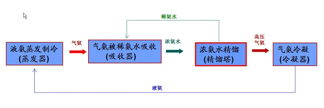

KWFJQ楼主 VIP会员 VIP会员 | 显示全部楼层       最后访问IP新疆维吾尔自治区
huohuli 发表于 2018-4-11 15:37
也可以考虑吸收制冷
可否详细的说明?

huohuliVIP会员 VIP会员 | 显示全部楼层       最后访问IP北京市
可以在论坛和文库搜一下 氨吸收制冷或溴化锂制冷。大概原理可以参考下图
