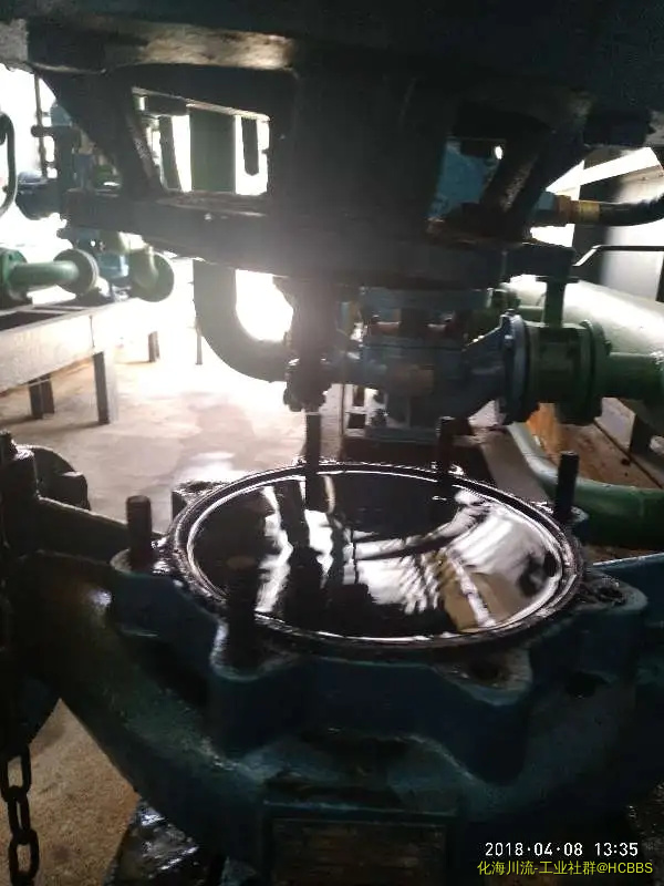

接报修一台管道泵无压力,拆开后震惊了,叶轮不见了,估计早都打成碎片被吸走,电机轴磨细变形,轴键消失了,暂时无配件等到货后更换。

应该是点检不到位,叶轮锁母松动、脱落导致叶轮破碎。

管道泵出现这种状况。。。。     该公司设备管理人员也是人才

笑出声。这现场操作人员心是有多大

为什么到这种地步了才发现,平时的巡检点检没人做吗?

泵坚强就是他!密封都没漏,谁都不服就服他!

叶轮不行啦 流量 压力肯定打不到啊 真是人才

有可能是介质腐蚀太历害了

应该是检修后忘记装叶轮了吧,要打碎的坏,觉得不可能,以前经历过现场新泵试车时无法打压,有人开玩笑说不会厂家没装叶轮吧,后来真是这样的,国企

很多企业为了节约人工成本都倾向于“物尽其用”,以及喜欢扮演“消防员”角色……

叶轮脱落没声音吗,流量无变化吗,话说这泵确实抗揍啊
